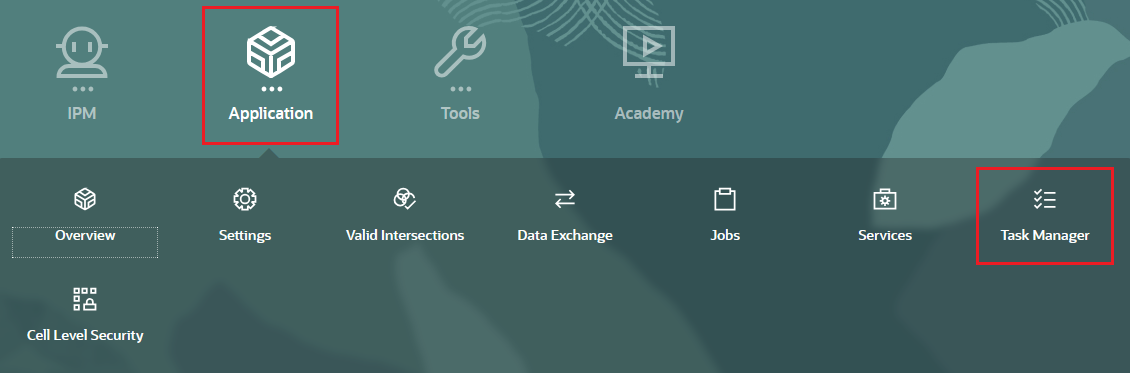

管理員導覽步驟
管理員可以在「任務管理程式」頁面上定義任務,並將任務指派給使用者。從「首頁」中,依序選取應用程式和任務管理程式。
已選取「應用程式」和「任務管理程式」的首頁

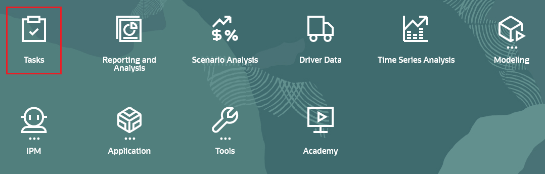

使用者導覽步驟
使用者可以從「任務」頁面存取任務。從首頁,選取任務。
已選取「任務」的首頁

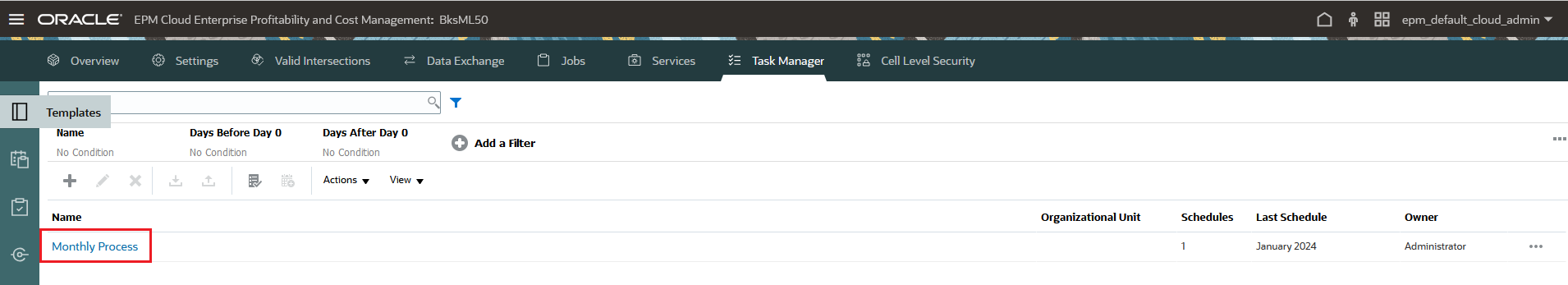

Enterprise Profitability and Cost Management 隨附的 BksMl50 範例應用程式包含一個名為「每月程序」的「任務管理程式」範本。此範本包含數個您每月會完成的一般任務範例。您可以使用此範例範本來瞭解月末任務的類型,您可以在「任務管理程式」中設定這些類型來自動執行月末處理。
若要存取「每月程序」範本,請執行下列動作:
  1. 從「首頁」中,依序選取應用程式和任務管理程式。
  2. 從範本頁籤中,按一下每月程序。
    「範本」頁籤上顯示「每月程序」範本的「任務管理程式」頁面
