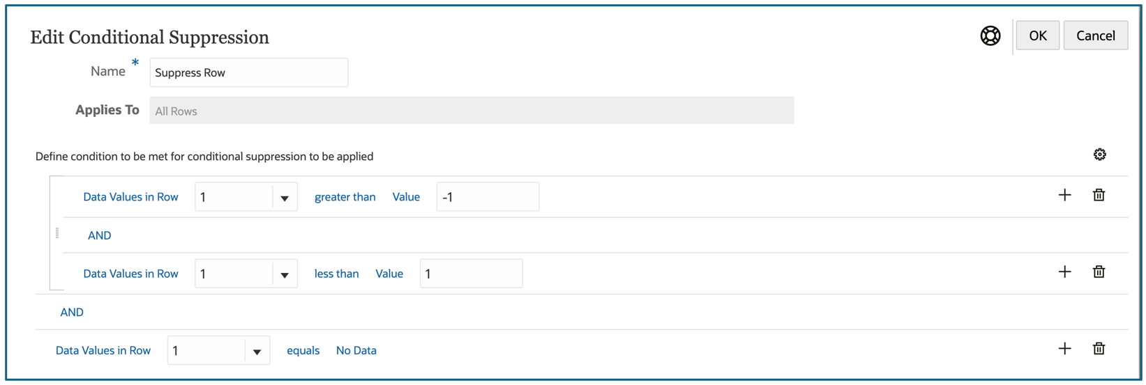

基本隱藏和條件隱藏
報表會先處理條件隱藏以外的基本隱藏 (零、無資料、沒有存取權以及錯誤)。若未使用基本隱藏來隱藏某個資料列或資料欄,系統就會評估所有條件隱藏。
如果您想要在資料列中無資料或為特定值 (或在特定的值範圍內) 時,將資料列或資料欄隱藏起來,您必須在條件隱藏中同時指定這兩個條件,然後套用適當的運算子 (AND/OR),並將這幾個條件表示式組合在一起。
例如,假設您要隱藏某個資料列的條件是,當資料值介於 -1 到 1 之間時,或是沒有資料時,條件隱藏就會有兩個分組表示式:
  • 當目前資料列中的資料值 > -1 時隱藏 AND 當目前資料列中的資料值 < 1 時隱藏)
    或者
  • 當資料列中的資料值等於沒有資料時隱藏
條件隱藏
若要為多個表示式建立邏輯群組,您必須要將表示式分組。如需有關如何將條件表示式分組的詳細資訊,請參閱使用進階條件
