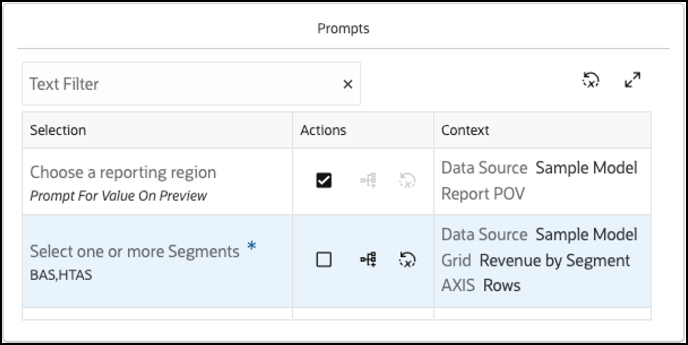

  2. 對於選取的報表,您將發現提示選取項目清單會顯示在特性窗格底下的提示區段中。
    特性面板中的提示區段
    在「提示」中,您可以:
    • 在文字篩選方塊中輸入篩選準則文字,以篩選提示清單。
    • 按一下重設所有提示選取項目 重設所有提示選取項目,將所有提示選取項目變更重設為原始報表提示選取項目。此功能只有在報表中有一或多個提示的在預覽時提示值停用時才適用。
    • 按一下展開 展開,將「提示」視窗展開至全螢幕大小。
  3. 您可以設定每個提示:
    • 選取項目資料欄顯示提示標籤和選取項目。
    • 動作資料欄允許停用或啟用在預覽時提示值;啟用時,系統會在使用者執行報表簿時顯示提示。停用時,報表簿設計者可以按一下選取成員 選取成員 來開啟成員選取器,從而指定提示的選取項目。
    • 您也可以按一下重設所有提示選取項目 重設所有提示選取項目,將所有提示選取項目變更重設為原始報表提示選取項目。
    • 環境定義資料欄顯示資料來源以及提示的套用位置 (例如方格資料列、POV 等等)。

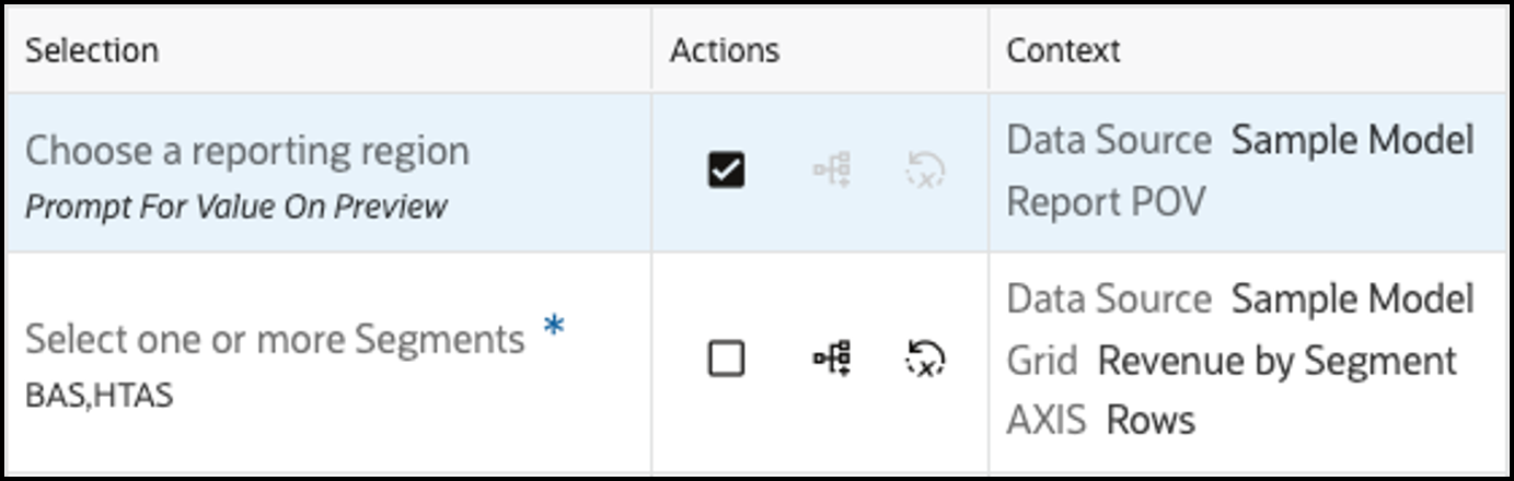

    在下列範例中,第一個提示 (選擇報表區域) 在動作資料欄中啟用了在預覽時提示值,這也反映在選取項目資料欄中。第二個提示 (選取一或多個節段) 在動作資料欄中停用了在預覽時提示值。在選取項目資料欄中,會顯示報表提示中的成員選取項目 "BAS" 和 "HTAS",您可以按一下選取成員 選取成員 來開啟成員選取器並進行不同的選取。
    由於報表中只有這兩個提示,且報表簿中只有此報表,因此在執行報表簿時,您只需要為第一個提示 (選擇報表區域) 選取成員,因為第二個提示的選取項目已由報表簿設計者硬式編碼。
    報表簿提示選取項目
