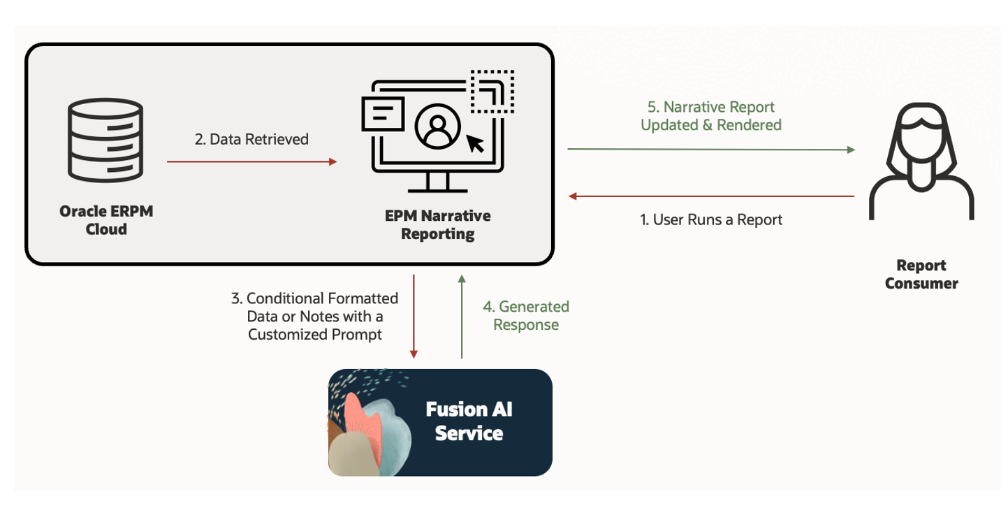

高層級架構
下列是報表中生成式 AI (GenAI) 的高層級架構:
高層級架構
  1. 使用者在 Narrative Reporting 中啟動報表,其中包含以 GenAI 型的 AutoTextSummary 函數所定義的「條件文字」,或是已啟用「備註彙總」。
  2. 在背景中,從報表的資料來源擷取資料。
  3. GenAI 功能:
    • 產生敘述摘要:系統會將滿足預先定義條件的報表方格資料,以及來自相對應 Narrative Reporting 機器學習特性檔案的提示,傳送至 Fusion AI 服務。
    • 彙總備註:系統會將報表方格資料 (如果已啟用使用環境定義 ) 和備註,以及來自相對應 Narrative Reporting 機器學習特性檔案的提示,傳送至 Fusion AI 服務。
  4. Fusion AI 服務會產生回應,並將該回應傳回給 Narrative Reporting 例項。
  5. 此報表會利用生成的回應進行擴充並向使用者呈現。
由於 Fusion AI 服務需要額外的處理和網路流量,且該服務與 Narrative Reporting 位於不同的例項上,因此使用 GenAI 功能時,報表將需要額外的處理時間。如果條件文字套用至報表中的大量儲存格,且 (或) 如果 GenAI 報表包含在報表簿或散發中並針對多個 POV 執行,這可能會對報表處理時間產生負面影響。您必須執行徹底的測試,以確保您的處理仍符合為使用者執行報表所設定的任何服務層級目標。
