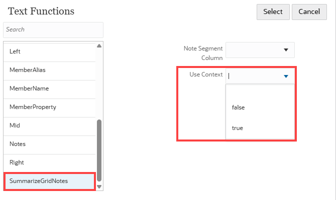

  • 文字方塊:只要使用 Notes 或 GridNotes 文字函數 (搭配一個額外的參數),或是 SummarizeGridNotes 文字函數,報表設計人員就能指定進行備註彙總。

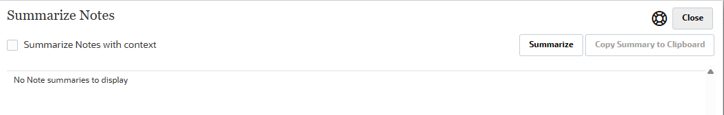

  • 一般使用者動作:當您預覽報表時,可以選取動作功能表中的彙總備註。
    使用「動作」功能表,按一下「彙總備註」
    此時會出現「彙總備註」對話方塊蹦現視窗。
    彙總備註對話方塊
如果使用 SummarizeGridNotes 函數,或是一般使用者彙總備註動作,您可以選擇使用環境定義,以便納入「備註」節段之成員的資料值。例如:
將「使用環境定義」設為 True 或 False
其他採購與供給費用變高的主要動因為額外的承包商服務,導致「服務外部費用」有 0.53% 的差異。最後,設施維護成本稍微減少,導致「設施費用」有 0.12% 的差異。
