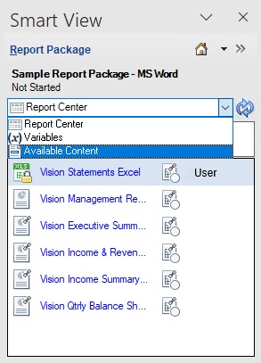

  5. 在報表套件面板中,從下拉功能表選取可用內容 (請參閱Figure 24-32)。
    Figure 24-32 報表套件面板中已選取可用內容選項
    「報表套件」面板,其中顯示已選取「可用內容」選項的下拉功能表
    此時,畫面會顯示可用內容面板,如Figure 24-33 所示。將滑鼠游標停留在可用內容上時,畫面會顯示編輯內容按鈕 「編輯內容」按鈕 及其他動作 「其他動作」按鈕。

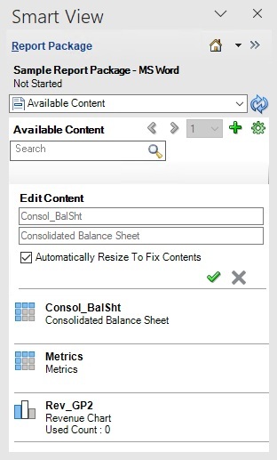

  6. 選擇性:變更已選取可用內容的名稱、選擇性描述,或是重新調整表格欄大小選項:
    1. 選取清單中的可用內容。
    2. 選擇性:若要編輯可用內容的名稱或描述,請按一下已選取內容的 「編輯內容」按鈕,然後在面板中對名稱及描述欄位進行任何必要的變更。
      Figure 24-34 顯示已選取內容的目前名稱和描述。請直接在這些欄位中輸入,以變更名稱或描述。
      Figure 24-34 可用內容面板,其中顯示編輯選項
      可用內容面板,其中顯示用來變更可用內容名稱和描述的「編輯」選項,以及自動重新調整資料欄大小的核取方塊
    3. 選擇性:視需要啟用或清除自動調整表格內容大小核取方塊。
      停用自動調整表格內容大小選項,即可將內嵌的 Word 表格與來源參照表格或方格之間的差異降到最低。
      當您使用 Narrative Reporting 功能區上的可用內容按鈕來建立可用內容時,此選項是預設啟用的。
    4. 完成時,按一下 「確定」按鈕 以接受變更,並收合已選取可用內容的編輯欄位。
      若要捨棄變更,請按一下取消按鈕 「取消」按鈕。
