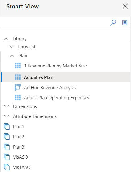

智慧型檢視首頁面板
智慧型檢視首頁面板顯示在 Microsoft Office 應用程式的右側。您可以按一下智慧型檢視功能區上的首頁按鈕,以開啟智慧型檢視首頁面板。
智慧型檢視首頁面板
您可以從智慧型檢視首頁面板中:
  • 取得程式庫中表單和特設方格的樹狀檢視,以及資料來源中的立方體。
  • 搜尋表單、方格及任務清單。
  • 未開啟表單和特設方格的情況下選取表單和特設方格,方法是按一下其圖示,或是按一下其名稱旁的區域。
  • 按一下表單和特設方格的名稱來將其開啟。
  • 直接在特設分析模式中開啟表單,方法是選取表單,用滑鼠右鍵按一下表單名稱,然後選取特設分析選項。
  • 直接將特設方格開啟為表單,方法是選取方格,用滑鼠右鍵按一下特設方格名稱,然後選取開啟表單。
  • 從動作功能表啟動各種動作和處理程序。您也可以選取表單或特設方格,用滑鼠右鍵按一下其名稱,即可存取這些動作。
  • 服務管理員:檢視與管理維度和屬性維度。請參閱管理 Planning中的使用智慧型檢視匯入與編輯應用程式中繼資料。

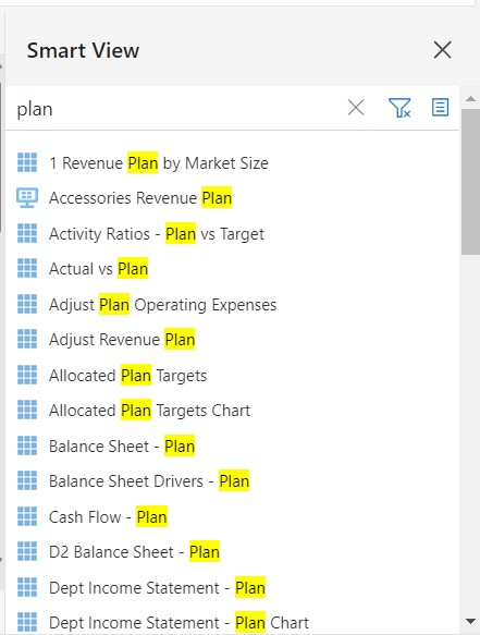

搜尋方塊
搜尋方塊 (位於智慧型檢視首頁面板的頂端) 可協助您更快速地尋找並存取表單、特設方格,以及任務清單。當您開始在搜尋方塊中輸入時,會篩選首頁面板中的項目清單,以顯示有醒目提示搜尋字詞的名稱。例如,當您搜尋 "plan" 時,只會在首頁面板中顯示其名稱有 "plan" 字母的項目。
搜尋結果顯示其名稱中有 plan 的所有項目
搜尋方塊支援不區分大小寫的搜尋:例如,搜尋 "plan"、"Plan" 或 "PLAN" 會擷取名稱中有此詞彙的相同項目清單,無論大小寫是否相符。
輸入字詞之後,按一下 搜尋圖示。樹狀檢視中所有資料夾內的相符項目,都會顯示在首頁面板的搜尋結果中。您可以按一下搜尋結果中的項目名稱來直接開啟該項目。您也可以選取並用滑鼠右鍵按一下搜尋結果中的項目來檢視更多動作。
若沒有與搜尋詞彙相符的項目,會顯示空白面板。按一下「關閉」圖示即可清除搜尋方塊。

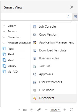

動作功能表
「動作」功能表位於智慧型檢視首頁面板,按一下 動作功能表圖示 即可啟動。
動作功能表
此功能表可讓您存取各種選項,例如:
  • 工作主控台
  • 商業規則
  • 任務清單
  • 使用者偏好設定
  • 複製版本
  • 核准
  • EPM 報表簿 (如果已啟用擴充功能)
服務管理員:如果已啟用 EPM 管理擴充功能,服務管理員就可使用「動作」功能表中的「應用程式管理」和「下載範本」選項。請參閱管理 Planning中的使用智慧型檢視管理應用程式。

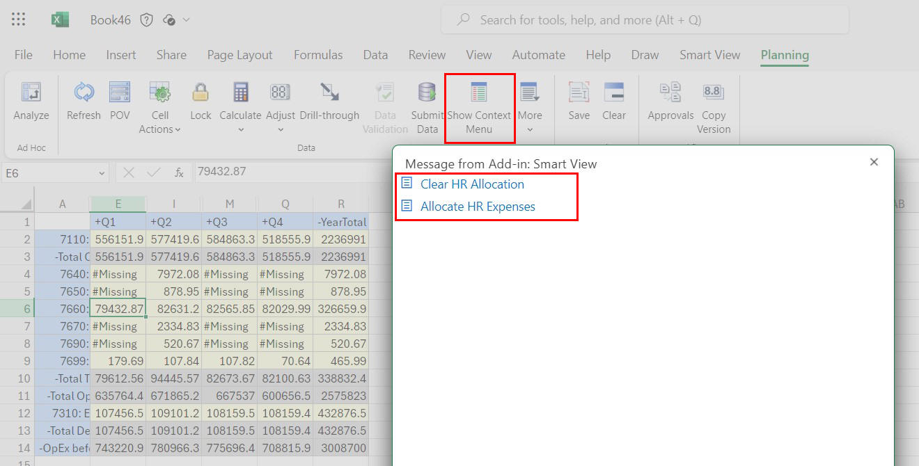

彈出式功能表
您可以在表單中存取彈出式功能表,方法是選取工作表中的成員或資料儲存格,然後按一下提供者功能區中的「彈出式功能表」按鈕。彈出式功能表中可用的項目會根據選取的成員或資料儲存格而有所不同。可用的選項是由服務管理員和表單設計人員所決定的,且可包含商業規則,或是針對目前開啟的表單所定義的任何動作功能表項目。
服務管理員:顯示在彈出式功能表中的命令,取決於您在 Web 應用程式中所定義,並套用到表單的「動作」功能表。請參閱管理 Planning 中的管理動作功能表。
按一下「顯示彈出式功能表」按鈕即可顯示彈出式功能表對話方塊,其中有針對所選資料儲存格定義的動作
滑鼠右鍵彈出式功能表
滑鼠右鍵彈出式功能表可讓您輕鬆存取與已選取儲存格相關的常用功能表項目。視「服務管理員」在建立資訊清單檔案時所選取的選項而定,滑鼠右鍵彈出式功能表中可用的項目可能會所有差異。「服務管理員」可以新增或移除功能表的項目,方法是編輯資訊清單檔案,然後重新部署或再次側載該檔案。

彈出式功能表中的功能表選項名稱是重複的;例如:
顯示重複功能表項目標題的滑鼠右鍵彈出式功能表範例
服務管理員:顯示在滑鼠右鍵彈出式功能表上的命令,取決於您在建立資訊清單檔案時,於將項目選取至彈出式功能表對話方塊中所做的選擇。如需相關資訊,請參閱部署和管理 Oracle Smart View for Office (Mac 與瀏覽器):
