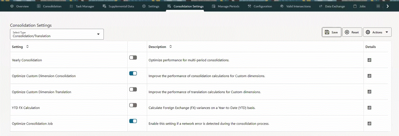

「整合設定值」頁面
「整合設定值」頁面會顯示設定值清單,包含標籤、啟用或停用的滑桿、簡短描述,以及檢視詳細描述的「詳細資料」選項。您可以依字母順序排序清單,並依「設定值類型」篩選清單。
若要管理整合設定值,請執行下列動作:
  1. 在首頁上,依序按一下應用程式和整合設定值。
  2. 從設定值類型下拉清單中,選取您要修改的設定值類型,例如,整合/轉換、資料載入或其他。
  3. 選擇性:若要檢視設定值的詳細描述,請按一下設定值旁的詳細資料圖示。
  4. 若要啟用或停用設定值,請使用設定值旁的「滑桿」圖示 「滑桿」按鈕。
  5. 若要儲存設定值選擇,請按一下儲存。當您收到儲存的確認訊息時,請按一下關閉。
  6. 選擇性:若要重設選擇並清除未儲存的變更,請按一下重設。
  7. 選擇性:若要將設定值還原為預設值,請從動作功能表中,選取還原目前類型或全部還原。
