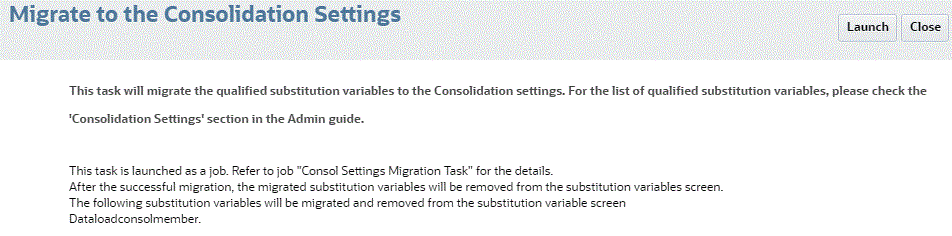

「變數移轉」啟動頁面
若要將替代變數移轉至「整合設定值」,請執行下列動作:
  1. 按一下首頁上的應用程式,然後按一下組態。
  2. 按一下移轉至整合設定值。
    「移轉至整合設定值」頁面會顯示可移轉的替代變數清單。
  3. 按一下啟動。
  4. 從警告訊息中,按一下確定以繼續。
    系統會啟動非同步任務,將替代變數移轉至「整合設定值」。

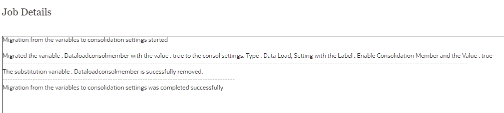

  6. 移轉至整合設定值後,使用者建立的替代變數會被移除。移除的變數會記錄在整合設定值移轉任務工作詳細資料頁面。
變數移轉工作詳細資料

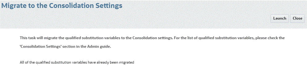

備註:如果沒有可移轉的替代變數,系統會顯示此訊息:
變數移轉錯誤訊息

如果已有替代變數 Enablesimpleaggregation,且替代變數值設為 True,則在移轉程序的過程中,系統會將變數移轉至合併類型下方對應的合併設定值,標籤為啟用簡易聚總,設定值為已啟用。
成功移轉之後,Enablesimpleaggregation 替代變數將被刪除,並且不再顯示在替代變數清單中。
