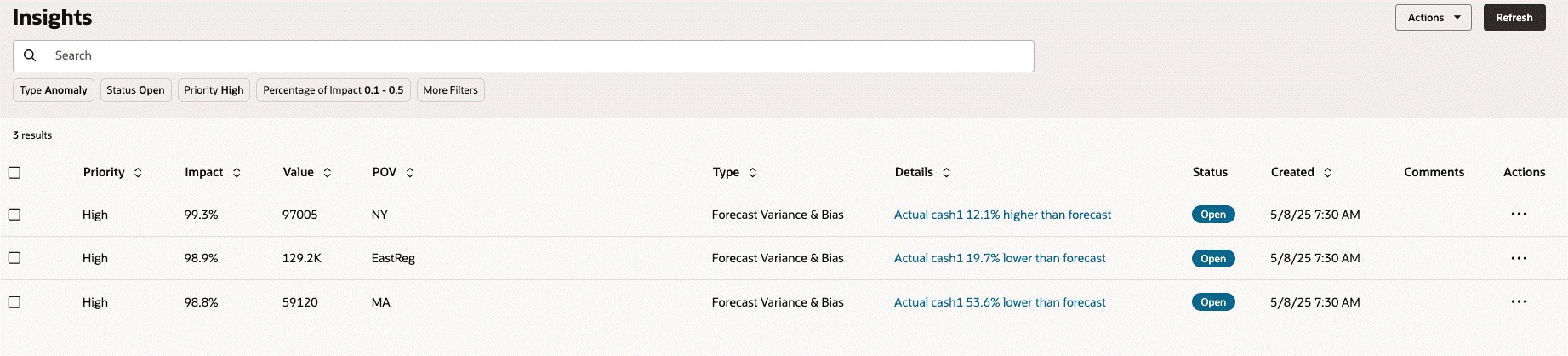

您可以利用「洞察分析」儀表板,複查管理員為您設定的洞察分析。儀表板會根據您的使用者安全性,顯示您可存取的所有洞察分析。「洞察分析」儀表板上的每個列都代表一個洞察分析,這可協助您尋找模式來分析。洞察分析會以差異強度的順序來排列,協助您設定評估這些洞察分析的優先順序。例如,如果差異較高,評估的重要性就較高。
  1. 按一下首頁上的 IPM,然後按一下洞察分析。
  2. 複查您在儀表板上的洞察分析。
    洞察分析儀表板
    「洞察分析」儀表板上的每個列都代表一個洞察分析;而欄則代表每個洞察分析的屬性。未讀洞察分析會以指標標示:未讀洞察分析指標。洞察分析會以強度的順序來排列。
    • 優先順序會根據管理員定義的強度臨界值,將洞察分析分為高、中及低優先順序。
    • 影響會指出相對差異量。您可以專注在有較極端差異或強度較高的洞察分析。
    • 值會顯示此洞察分析的差異絕對值。
  3. 若要查看洞察分析的詳細資料,請在該洞察分析的動作功能表中,按一下檢視詳細資料。您也可以按一下「洞察分析」儀表板上詳細資料欄中的連結。

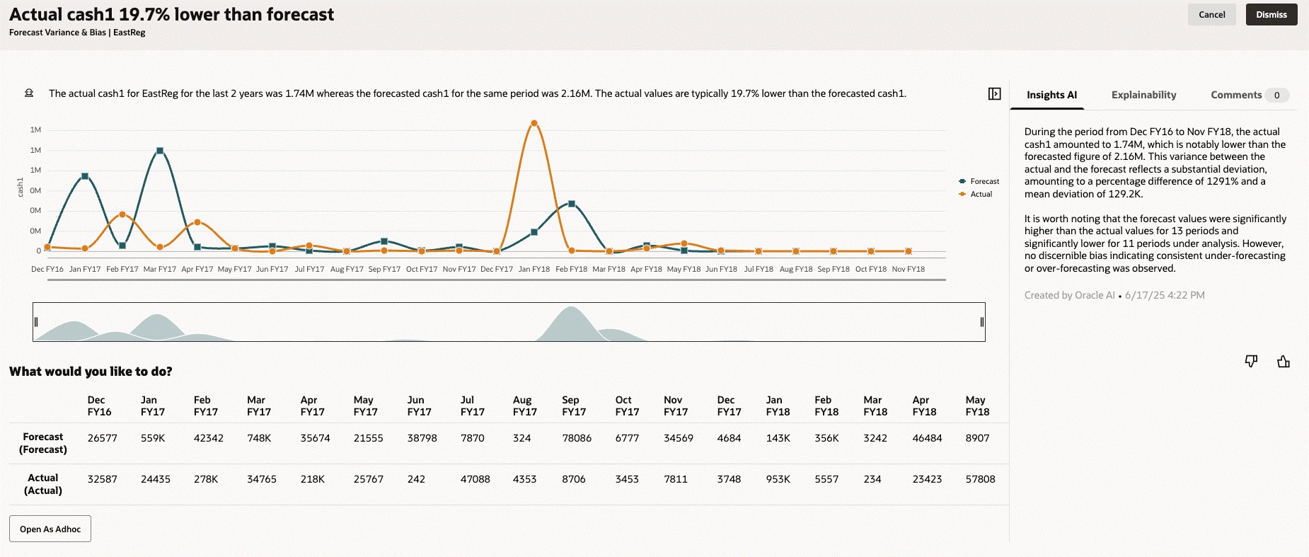

    您會看到「分析器」檢視,其中包含洞察分析的描述,還有各個值的圖表。
    將游標移至任何圖表點的上方,即可查看該值的詳細資料。
    您最多可以同時在圖表上看到 18 個期間。您可以使用滑桿列來查看更多期間,或是放大時間範圍或一組值。
  4. 複查圖表來協助您評估資料,然後採取行動:
    • 針對預測偏差洞察分析,複查歷史預測與實際值之間差異最大的地方。這可協助您辨識預測中是否有任何隱藏偏差。您可以複查以圖表形式及表格形式顯示的資料。
      差異洞察分析
    • 針對異常洞察分析,系統會用星號 極端值指標 來標示極端值,讓您更容易看見。
  5. 在洞察分析的「分析器」檢視中採取行動:
    • 若要查看洞察分析的詳細資料或輸入註解,請按一下 洞察分析可解釋性圖示 (可解釋性)。
      • 洞察分析 AI 頁籤使用生成式 AI (GenAI) 為單一洞察分析或一組洞察分析自動產生敘述摘要。如需詳細資訊,請參閱使用生成式 AI 彙總洞察分析。

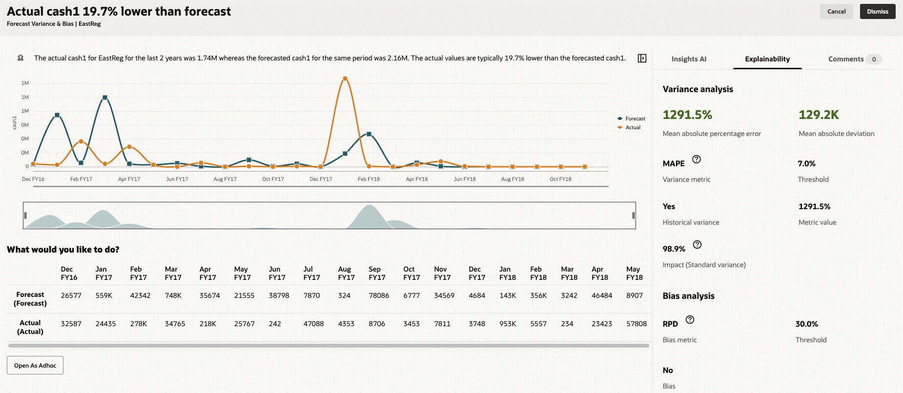

      • 可解釋性頁籤顯示洞察分析的詳細資料,包含洞察分析中使用的評量和方法。此詳細資料可讓洞察分析資料更為顯著也更為透明。
        洞察分析可解釋性

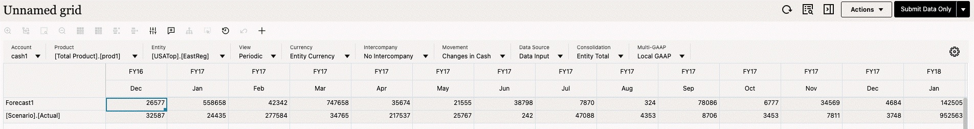

    • 按一下開啟為特設,即可開啟洞察分析,以便進行進一步的特設分析。
      以特設方格形式開啟洞察分析
      若要在 Oracle Smart View for Office 中開啟特設方格,請按一下動作 功能表 (「動作」圖示),然後按一下在 Smart View 中開啟。
