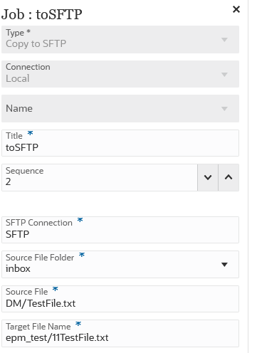

以下是「複製到 SFTP」工作類型的範例工作類型參數:
影像顯示「複製到 SFTP」工作類型的參數。
