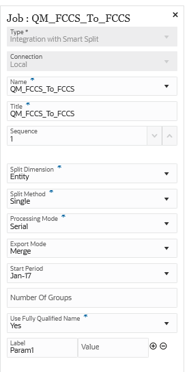

以下是「與 Smart Split 整合」工作類型的範例參數,其中「分割維度」為 "Entity",「分割方法」為「單一」:
影像顯示使用 Entity 維度與單一分割方法的「與 Smart Split 整合」。

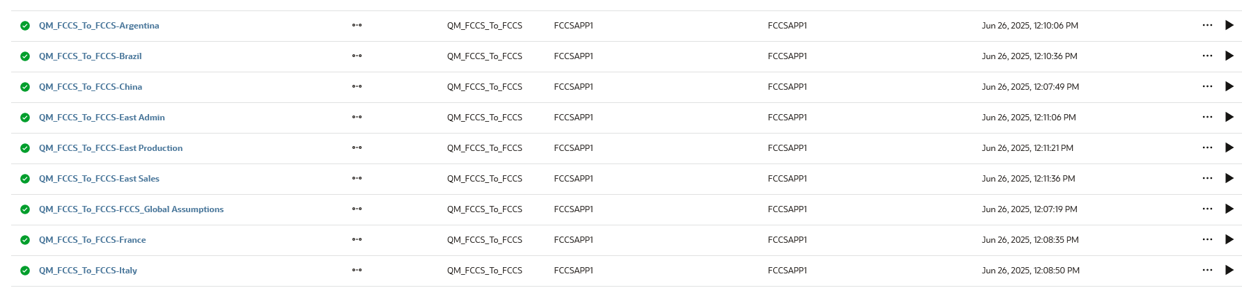

以下是使用 "Entity" 分割維度與「單一」分割方法建立的整合:
使用「單一」分割方法建立的整合。

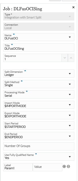

以下是「與 Smart Split 整合」工作類型的範例參數,其中「分割維度」為 "Ledger",「分割方法」為「單一」:
影像顯示分割維度為 "Ledger" 的「與 Smart Split 整合」工作類型。

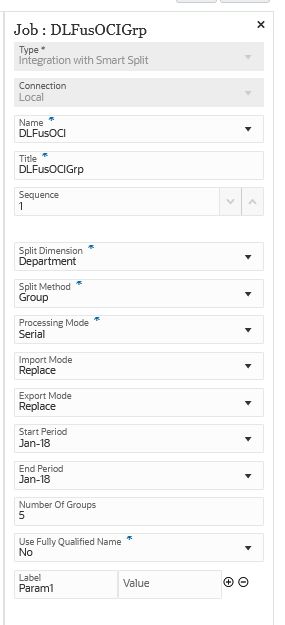

以下是「與 Smart Split 整合」工作類型的範例參數,其中「分割維度」為 "Department",「分割方法」為「群組」且數目上限為 5 個群組:
影像顯示分割維度為 "Department" 且分割方法為「群組」的「與 Smart Split 整合」工作類型。

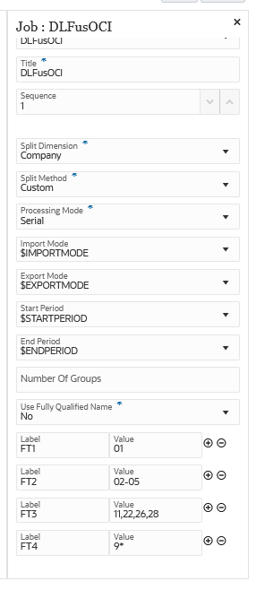

以下是「與 Smart Split 整合」工作類型的範例參數,其中「分割維度」為 "Company",「分割方法」為「自訂」:
分割維度為 "Company" 且分割方法為「自訂」的「與 Smart Split 整合」工作類型。

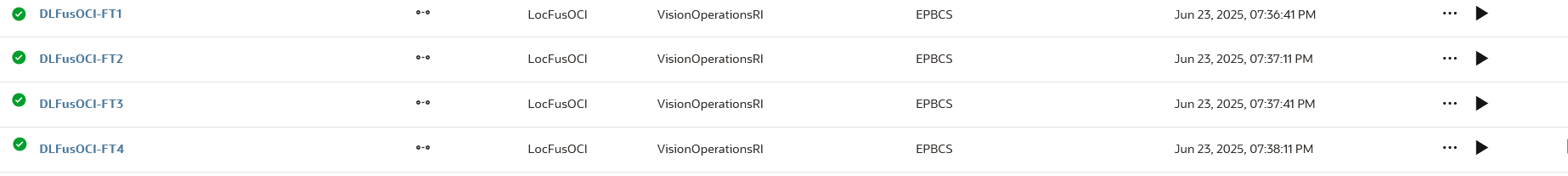

下方的 DLFusOCI-FT1 - DLFusOCI-FT4 整合是使用「自訂」分割方法的「與 Smart Split 整合」工作類型的結果:
影像顯示 DLFusOCI-FT1 - DLFusOCI-FT4 整合。

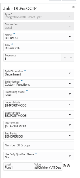

以下是「與 Smart Split 整合」工作類型的範例參數,其中「分割維度」為 "Department",「分割方法」為「自訂函式」:
分割維度為 "Department" 且分割方法為「自訂函式」的「與 Smart Split 整合」工作類型。
下方的 DLFusOCI-Func1 整合是使用「自訂函式」分割方法的「與 Smart Split 整合」工作類型的結果:
影像顯示使用「自訂函式」分割方法的「與 Smart Split 整合」工作類型
