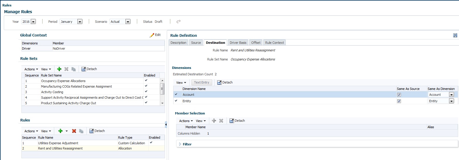

圖 8-10 顯示Machined brake parts 規則其配置資料的其中一個維度: Products 維度與各種命名為 B 的成員後面加上一個數字。
圖 8-10 配置定義目標範例
此圖例說明上一段落所述的規則目標指派
