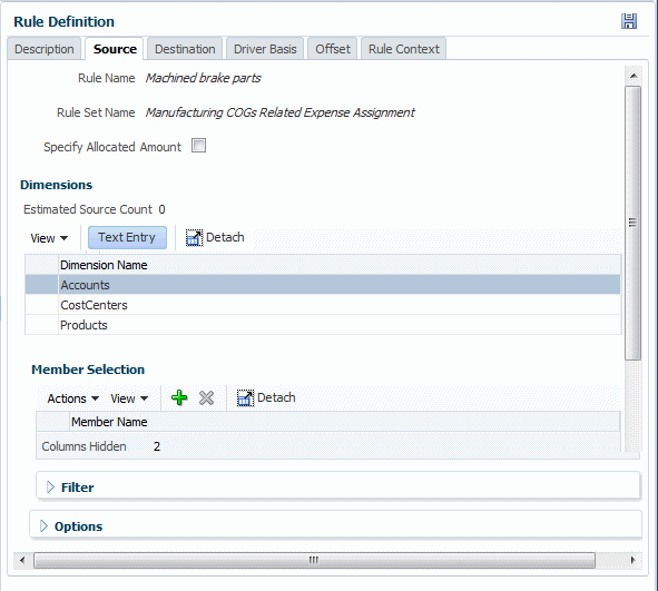

  1. 在開放的配置規則中,按一下來源頁籤 (圖 8-8)。
    圖 8-8 配置規則定義區域的來源頁籤
    依下列步驟所述,輸入必要資訊。
  2. 選取包含要配置之資料的維度和成員。如果您選取父成員,也會選取所有的子代。
  3. 選擇性:在成員選擇區域中刪選成員。請參閱篩選維度成員。

  5. 完成規則來源資訊時,按一下 「儲存」按鈕 (儲存)。
  6. 下一個步驟是輸入已配置資料的目標。
圖 8-9 顯示在 Manufacturing COGs Related Expense Assignment 規則集中的 Machined brake parts,將會從 Accounts 維度的 Net Income 成員以及 CostCenters 維度的某些成員中提取資料。
圖 8-9 配置來源定義範例
「來源」頁籤的「維度和成員選擇」區域可讓您定義規則資料來源。
