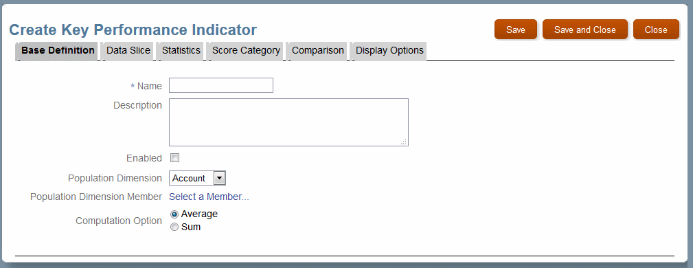

若要建立 KPI,請執行下列動作:
  1. 在 Profitability and Cost Management 首頁上,按一下 「智慧」圖示,然後按一下 「關鍵效能指標」圖示。
  2. 在「關鍵效能指標」畫面圖 12-17 中,按一下建立。
    圖 12-18 建立關鍵效能指標
    此畫面在頂端具有下列按鈕:基礎定義、資料切片、統計資料、統計類別、比較、顯示選項。
  3. 在基礎定義頁籤中,執行下列動作:
    • 輸入 KPI 的名稱。
      描述性名稱非常有用,因為它標示 KPI。
    • 選擇性:輸入描述。
    • 選取母體維度,即您要測量的項目。
      母體維度選項可決定關鍵效能指標的排名。
    • 選取要測量的母體維度成員。
      它可以是單一成員,例如一個產品、客戶或群組,例如零售通路的類型。
    • 選取運算選項,可選取平均值或是總計。
      如果在比較頁籤中使用多期間函數 (以傳回多個值),這將決會決定所選測量的最後呈現。

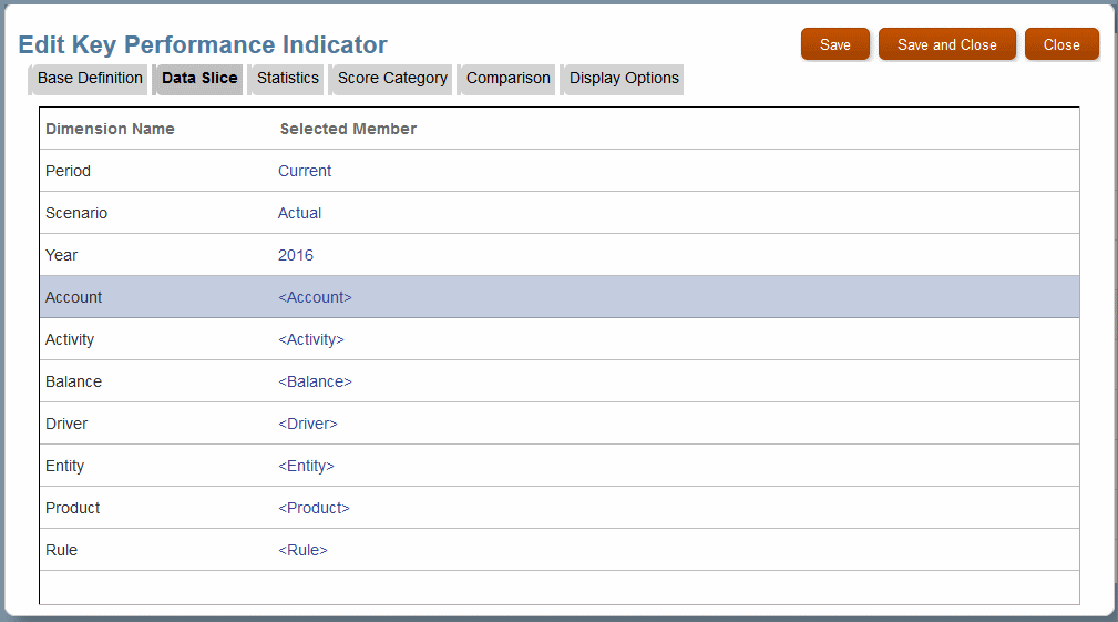

    您可以向下鑽研並從任何或所顯示的維度選取成員。例如,假設您選取期間、Q1、二月,任何您套用的進一步定義元素將會以所選母體維度成員的二月資料為基礎。
    例如,下圖顯示前三個維度具有所顯示的選擇並且未選取其他維度。
    圖 12-19 已選取三個維度的資料切片頁籤
    維度選擇如下:Period = Current, Scenario = Actual, and Year = 2016。
    註:
    在這個範例中,使用成員選擇器畫面上的成員函數選項,將 期間設定為目前。如需成員函數的詳細資訊,請參閱使用成員函數。
