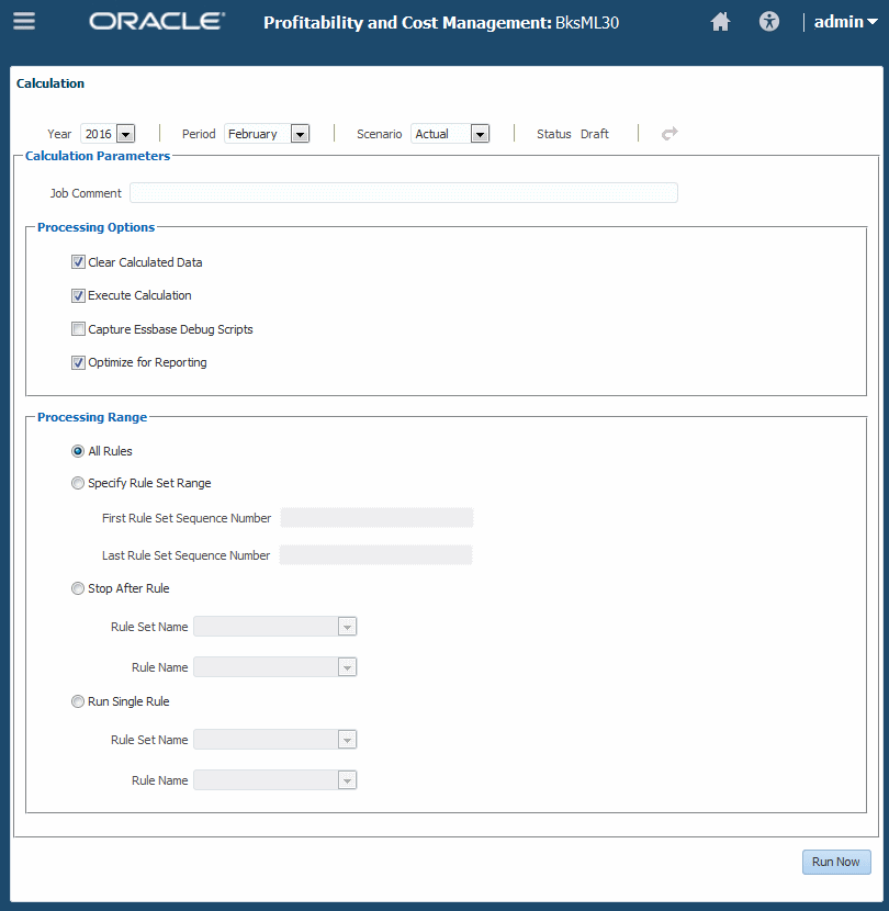

若要使用導覽器清除或計算 Profitability and Cost Management 應用程式,請執行下列動作:
  1. 按一下 「導覽器」按鈕,然後按一下計算。
    圖 11-2 計算畫面
    此畫面用來決定如何計算應用程式。
  2. 在計算畫面中,輸入要計算的 POV 資訊,例如年度、期間以及案例。
    如需可用 POV 的清單,請按一下 「導覽器」按鈕,然後按一下檢視點。
  3. 選擇性:輸入要顯示在工作程式庫畫面上的工作備註。
  4. 選擇性:在正在處理選項群組中,選取一或多個要執行的動作:
    • 清除計算資料以清除在正在處理範圍選項 (預設會選取) 中由規則更新的所有儲存格,另外也會清除此計算工作中之前所執行規則的結果
    • 執行計算,可執行處理範圍選項 (預設為未選取) 中指定的規則
    • 擷取 Essbase 偵錯指令碼,用以為在計算中所包括的每個配置或自訂計算規則,儲存引擎產生的指令碼 (請參閱本主題後面的範例 11-1)
      註:
      擷取 Essbase 偵錯指令碼適用於疑難排解,而且可能會增加處理負擔。若沒有適當的原因這樣做,請避免選取這個設定。
      如果選取擷取 Essbase 偵錯指令碼,「工作詳細資料」清單會在「工作庫」畫面上指出該選擇。
    • 最佳化報表,當計算完成時,在 Essbase 立方體上執行預設聚總 (範例 11-2)
  5. 在處理範圍群組中,指示要執行的規則:
    • 所有規則會執行針對所選 POV 進行定義之所有已啟用的規則。
    • 指定規則集範圍會執行由第一個規則集序號文字方塊 (含) 和最後一個規則集序號文字方塊 (含) 所定義的規則集範圍中所有啟用的規則。
    • 規則之後停止可讓您指定計算工作的停止點。到選取的規則 (含) 止的所有規則集與規則將會執行,而且計算將會在該點停止。
    • 執行單一規則可執行在規則集名稱和規則名稱清單中選取的單一規則。
  6. 按一下立即執行,以立即執行計算或清除資料。確認訊息會指出工作已開始,且會識別已指派的任務流程 ID。
