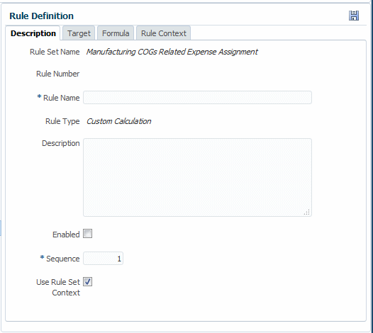

      就會顯示「規則定義」區域的描述頁籤 (圖 8-14)
    圖 8-14 自訂計算規則定義區域的描述頁籤
    依下列步驟所述,輸入規則名稱、描述,以及其他資訊。
  5. 輸入規則名稱。
  6. 選擇性:在描述方塊中,輸入規則集的描述。
  7. 選擇性:選取已啟用以指定在執行計算時,規則為作用中。
  8. 輸入順序號碼以決定規則集中規則的執行順序。
    如果對規則集啟用平行計算而且電腦硬體支援該計算,具有相同順序號碼的規則將會同時執行。
  9. 如果選取,使用規則集環境定義會指示規則集環境定義將套用至目前規則 (如果已經定義一個的話)。
    如果已經對規則集啟用全域環境定義,將同時套用該全域環境定義。
  10. 完成規則集定義時,按一下儲存 「儲存」按鈕。
