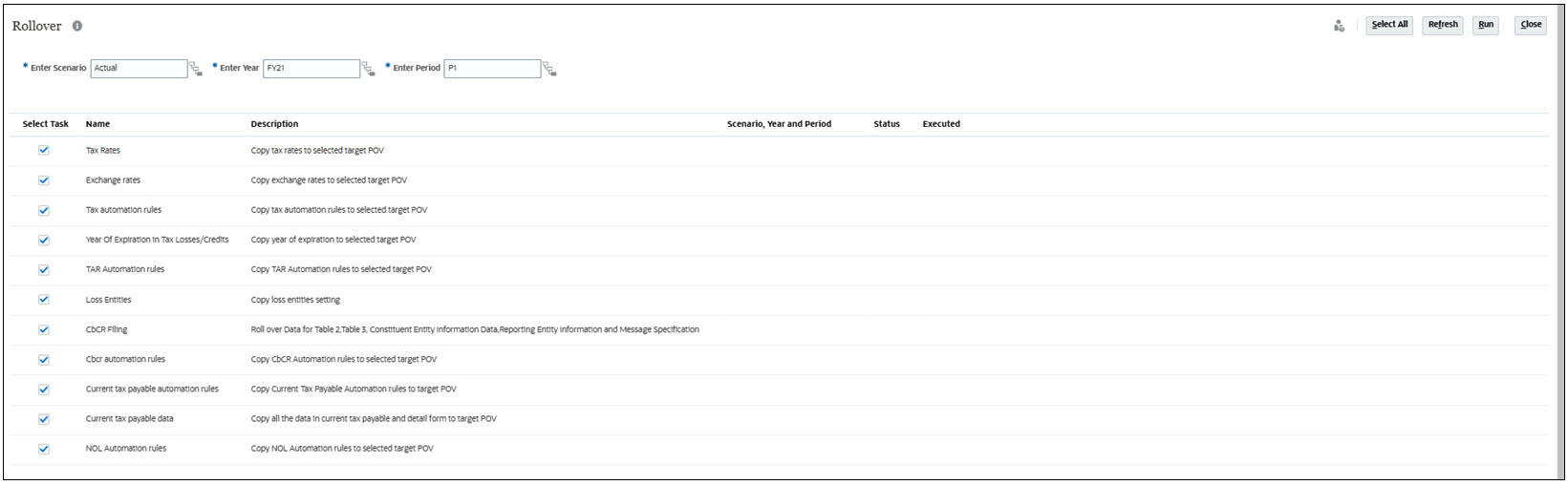

  1. 從「首頁」依序選取應用程式、組態,然後選取轉期續用。選取「組態」上的「轉期續用」表單
  2. 在轉期續用畫面上,選取作為組態複製目標的「目標」POV。
    • 案例 -- 從案例清單中選取案例。
    • 年度 -- 從清單中選取年度。
    • 期間 -- 從期間清單中選取期間。目標期間是 POV 中選取的期間,而來源是該期間的上一期間。例如,對於 FY21 P1,上一期間是 FY20 P12。
    選取轉期續用程序的 POV

    您可以按一下全選 來同時選取所有轉期續用類型。
