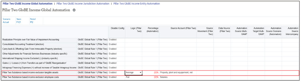

      以下範例顯示具有「平均」邏輯的 SBIE 有形資產科目。
      平均邏輯
      如果您已設定自動化來源期間,則可以選取「平均」邏輯計算的來源期間,而非預設為上一年度的 P12。
      請注意,自動化來源期間欄會新增至所有支柱二 GloBE 自動化表單中,且僅適用於平均規則。
      已新增自動化來源期間欄
