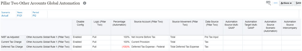

  2. 設定其他科目自動化規則。您可以為調整科目設定全球或管轄區或實體規則。
    請注意:
    • 「百分比」限制為 +/- 100%
    • 此邏輯提供提取和平均
      • 提取:從來源科目提取餘額
      • 平均:針對以物質為基礎的所得 (SBIE) 科目,「支柱二 GloBE 所得自動化」中提供一個額外的支柱二邏輯,即「平均」。它會計算目前年度與上一年度結束期間 (P12) 值的平均值。
        例如,如果上一年度 (亦即 FY23 / P12) 的「有形資產」值 = 3000,而目前年度 (亦即 FY24 / P12) 的該值 = 5000,則 SBIE 平均值 = (3000+5000) /2 = 4000。
        根據這類科目可用的「百分比 (自動化)」權益分割 (亦即在計算平均值之後),相關金額應乘以在「百分比 (自動化)」權益分割中輸入的百分比,也就是在計算平均值之後 (4000 * - 5% = -200)
        以下範例顯示具有「平均」邏輯的 SBIE 有形資產科目。平均邏輯
      所有支柱二自動化表單 (例如 GloBE 所得/涵蓋稅負/其他科目及安全港協議自動化表單) 中均提供「平均」邏輯。
    • 需要來源科目。
    • 來源變動:TRCS_SourceBookClosing (亦即,試算表期末餘額、帳面期末餘額和期末帳面與課稅基礎的父項)。若留白,這會成為預設的來源變動。
    • 來源資料來源:TRCS_SourcePreTax (亦即,資料來源總計的父項,包括資料輸入、管理的輸入與補充資料)。若留白,這會成為預設的來源資料來源變動。
    • 此外,資料可從多重 GAAP 和/或案例之間移動
    例如:
    其他科目自動化規則

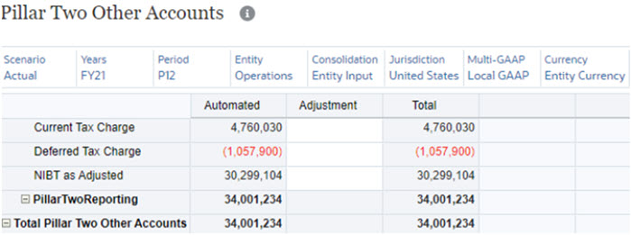

  3. 導覽至首頁 → 程式庫,然後在支柱二 → 支柱二其他科目下,執行整合以檢視提取至其他科目的資料。
    檢視資料
