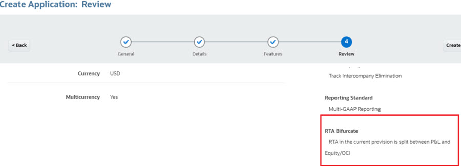

您可以在建立應用程式時啟用此功能,也可以在建立應用程式之後啟用此功能。
如何在建立應用程式時啟用 RTA Bifurcate:
  1. 建立 Tax Reporting Cloud Service 應用程式。請參閱建立應用程式。
  2. 按一下 RTA Bifurcate 旁的啟用核取方塊。
  3. 複查「建立應用程式」畫面。
    「建立應用程式:複查」畫面

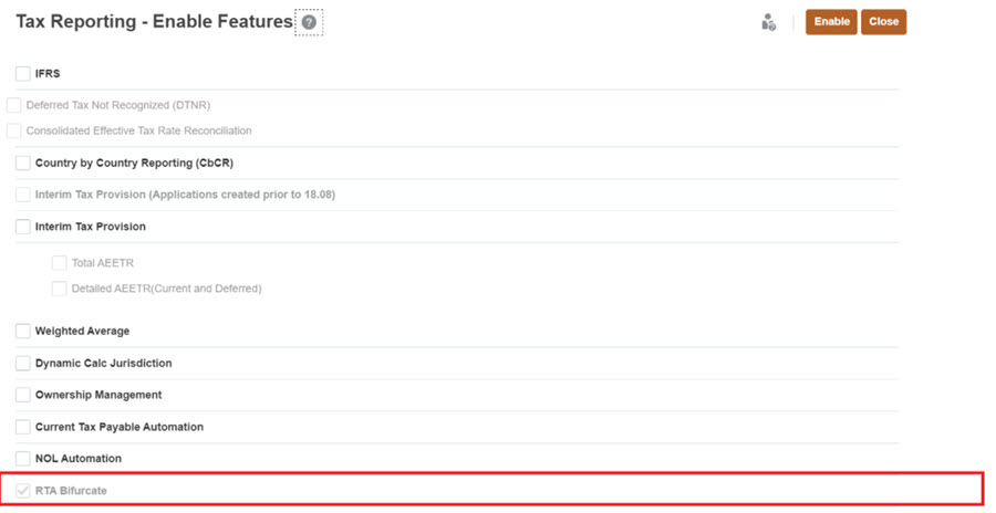

如何在建立應用程式之後啟用 RTA Bifurcate:
  1. 從「首頁」按一下應用程式,然後按一下組態。
  2. 從設定畫面,按一下啟用功能。
  3. 勾選 RTA Bifurcate 旁的核取方塊。
    啟用 RTA Bifurcate
  4. 當系統顯示訊息指出功能已啟用時,按一下確定。
  5. 登出,然後重新登入,以查看啟用的功能。
