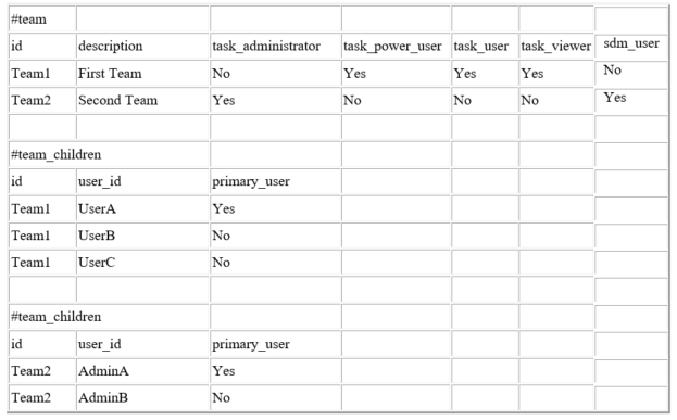

補充資料管理程式團隊檔案格式
當您建立 .csv 檔案以匯入或匯出團隊時,必須使用下列格式:
CSV 元素 必要 描述
#team
是
含團隊描述與角色的團隊清單
#team_children
否
團隊成員清單
角色
否
如果團隊有特定的角色,則允許的值為「是」或「否」。預設值為「否」。
允許的角色為管理員、超級使用者、使用者及檢視者。
id
是
唯一識別團隊或團隊名稱
主要使用者
否
允許的值為「是」與「否」。如果未指定欄或值,則預設值為「否」。
範例 CSV 檔案顯示於下方。
補充資料管理程式的範例 CSV 檔案
