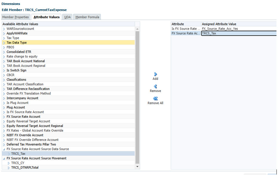

  1. 標記來源科目的來源資料來源:
    針對將作為來源匯率科目來源的任何資料來源,請新增此屬性:FX_Source_Rate_Acc_Source_DataSource_Yes。這可以是對稅務科目有效的任何資料來源。它可以是父項或子項,但如果是父項,則必須是動態計算。例如,將 TRCS_Tax 設定為 TRCS_NDefTaxTotal 與 TRCS_CurrentTaxExpense 科目之來源外幣匯率科目的來源資料來源:
    標記來源科目的來源資料來源
    最佳作法:將 FX_Source_Rate_Acc_Source_DataSource_Yes 套用至下列資料來源:TRCS_Tax。

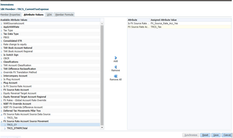

  2. 選擇性:標記來源科目的來源變動
    針對將作為來源匯率科目來源的任何變動,請新增此屬性:FX_Source_Rate_Acc_Source_Movement_Yes。這可以是對稅務科目有效的任何變動。它可以是父項或子項,但如果是父項,則必須是動態計算。
    例如,設定 TRCS_CY。除非您有含有替代變動的使用案例,否則不需要設定:
    標記來源科目的來源變動

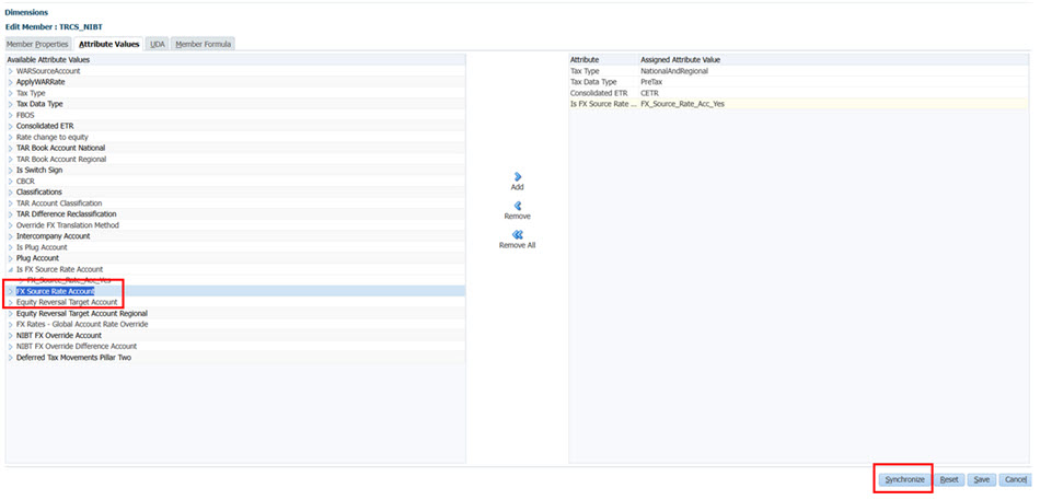

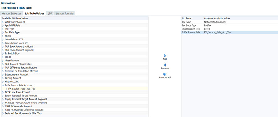

  3. 標記來源科目
    針對將成為來源匯率科目的任何科目,請新增此屬性:FX_Source_Rate_Acc_Yes。這可以是對「目前年度總計變動」有效的任何科目,且可以是父項或子項科目。例如,將 NIBT 設定為「NIBT 帳面調整科目」與「NIBT 重新分類科目」的來源外幣匯率科目:
    標記來源科目的來源變動

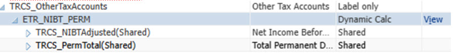

  4. 視需要建立新的來源科目外匯成員

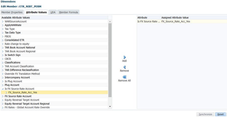

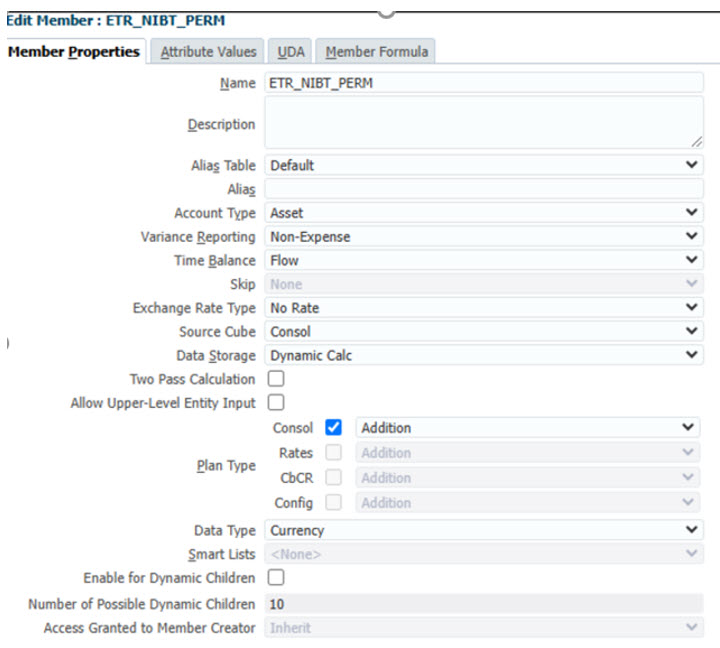

    視需要建立任何新的來源科目作為來源匯率科目。例如,針對整合 ETR 表單,建立新的父科目 ETR_NIBT_PERM 以追蹤 TRCS_NIBTAdjusted 與 TRCS_PermTotal 的綜合平均匯率,因為沒有結合這兩個科目的現成系統科目。您必須有此科目,才能獲得正確的 TRCS_TaxForeignRateDifference 加權匯率。
    編輯成員:ETR_NIBT_PERM
    維度:編輯成員:ETR_NIBT_PERM
  5. 植入來源外幣匯率科目
    設定來源外幣匯率科目之後,您必須同步「外匯來源匯率科目」屬性。
    植入來源外幣匯率科目

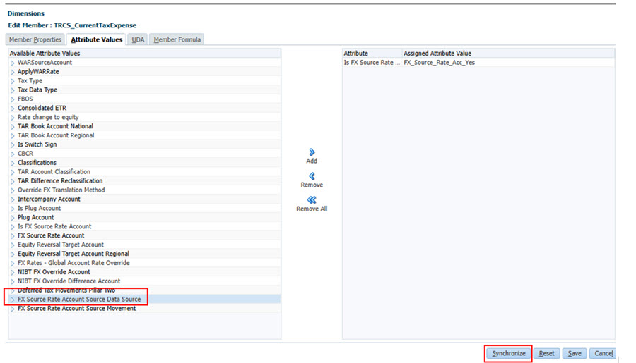

  6. 植入來源外幣匯率科目來源資料來源
    設定來源外幣匯率科目資料來源之後,請同步「外匯來源匯率科目來源資料來源」屬性:
    植入來源外幣匯率科目來源資料來源

  8. 選取來源外幣匯率科目來源資料來源
    選取所有相關來源科目的來源資料來源:
    選取來源科目外幣匯率來源資料來源
    最佳作法:將外匯來源匯率科目來源資料來源 TRCS_Tax 套用至下列外匯來源匯率科目:
    • TRCS_NDefTaxTotal
    • TRCS_CurrentTaxExpense

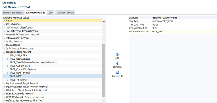

  10. 選取目標的來源外幣匯率科目
    選取所有相關目標科目的來源科目,請參閱下方:
    選取目標的來源外幣匯率科目
    最佳作法:將來源科目外幣匯率套用至下列目標科目:
    • TRCS_NIBT (例如,來源科目)
      • NIBTBA 科目 (例如,目標科目)
      • NIBTBA 重新分類科目 (例如,目標科目)
    • TRCS_NIBTAdjusted:TRCS_InterimTaxAEETRAdjustment
    • TRCS_TaxableIncomeBeforeLossWSplDeducts:損失科目
    • TRCS_CurrentTaxTI:抵免科目
      • TRCS_TARFExpenseCurrent
      • 目前應付稅款
    • TRCS_NDefTaxTotal
      • TRCS_TARFExpenseDeferred
      • TRCS_TARFDeferredNonCurrentAssets
      • TRCS_TARFDeferredNonCurrentLiabilities
    • ETR_NIBT_PERM:TRCS_TaxForeignRateDifference

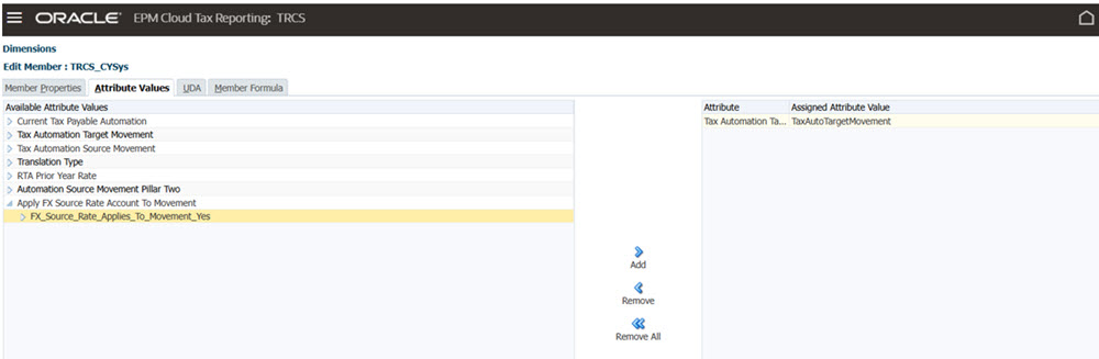

  11. 選取要套用來源外幣匯率科目計算的變動
    將 FX_Source_Rate_Applies_To_Movement_Yes 屬性套用至使用來源科目外幣匯率科目的變動。此屬性僅適用於基礎層級變動,不適用於父項。例如,設定要套用至自動化變動 (TRCS_CYSYS) 的來源外幣匯率科目設定值:
    選取要套用來源外幣匯率科目計算的變動
    最佳作法:將來源科目外幣匯率套用至下列變動:
    • TRCS_CYSys
    • TRCS_CYAdj
    • TRCS_DTNRCY
    • TRCS_DTNRPY
    • TRCS_DTNRCYNonPL
    • TRCS_DTNRPYNonPL
    • TRCS_ETR
    • TRCS_PayTaxCharge
    • TRCS_PayTaxChargeSys
    • TRCS_PayTaxChargeOCIEq
    • TRCS_PayTaxChargeOCIEqSys
    • TRCS_PayRefRTA
    • TRCS_PayRefRTASys
    • TRCS_TLCCreatedAutomated
    • TRCS_TLCCreated
    • TRCS_InterimTotalAEETR
