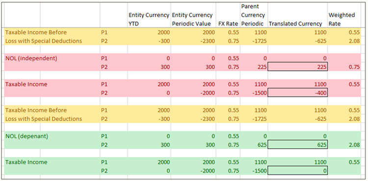

Tax Reporting 允許目標科目使用與另一個來源科目相同的外匯轉換匯率。在某些情況下,科目必須與另一個科目的外幣匯率相符。這適用於減免、損失、NIBT 帳面調整、NIBT 重新分類等等。轉換值必須一致地依下列方式流動:目前備付稅款 -> 遞延稅項 -> ETR -> NOL/抵免明細 -> CTP -> TAR
例如,請參閱下方螢幕擷取畫面:
轉換值
如果 NOL (請參閱使用淨營業損失 (NOL)/抵免) 以不同於「含特殊扣除的損失前應稅所得」的外幣匯率進行轉換,則您在「父項/報表幣別」中會得到不一致的值。不過,如果 NOL 使用「含特殊扣除的損失前應稅所得」的匯率進行轉換,您就會得到正確的應稅所得「父項/報表幣別」值。
