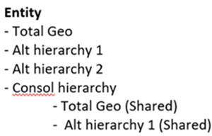

註:
若要針對多個實體階層執行整合,請建立新的階層,然後在此新整合階層下共用您要一次整合之階層的頂端成員。請從該處執行整合。
例如:
範例
然後,您必須使用 "Consol hierarchy" 來執行整合。
