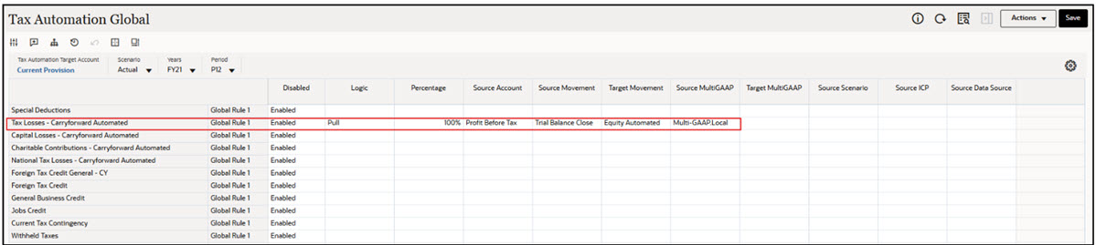

  1. 設定稅務自動化全球規則 (請參閱:管理 Tax Reporting 中的使用全國稅務自動化)。
    設定稅務自動化全球規則

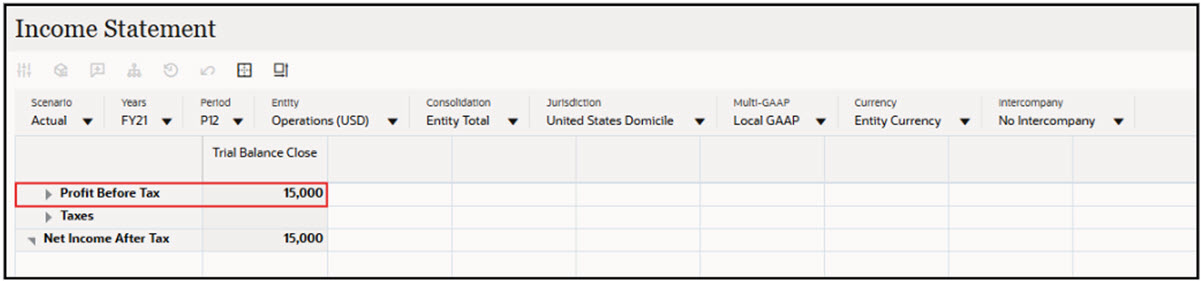

  2. 在「損益表」表單中輸入上方所使用 POV 的值,例如 15,000,如下方螢幕擷取畫面所述。
    「損益表」表單

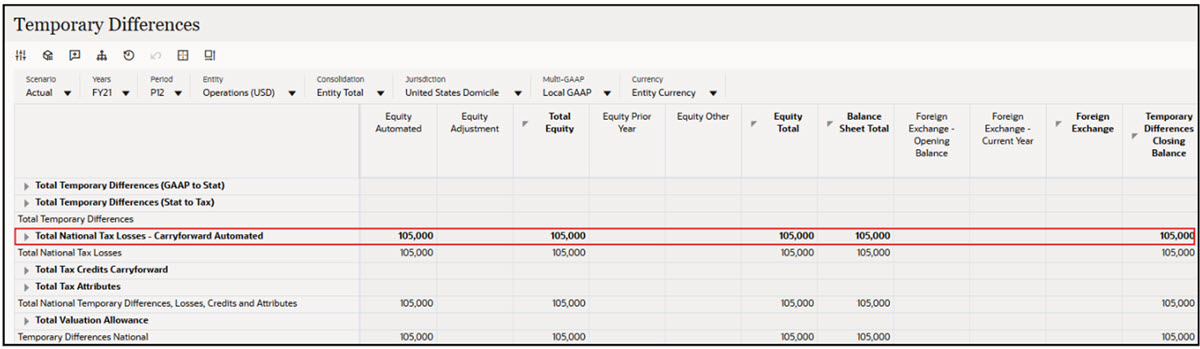

  4. 執行整合。請注意,整合後,「暫時性差異」表單的「自動化權益」會有「稅務自動化」規則與「其他資產負債表調整」的聚總值。例如:自動化權益 (105,000) = 其他資產負債表調整 (90,000) + 稅務自動化規則值 (15,000)
    「暫時性差異」表單的「權益自動化」具有「稅務自動化」規則與「其他資產負債表調整」的聚總值。
