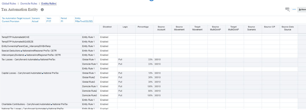

    • 實體規則 - 實體規則適用於您選取的實體。稅務自動化 - 全國 - 實體規則

    請注意,不應該在「住所」和「實體」層級更新重疊顯示的「全球」和「住所」規則。建議一律停用重疊顯示的規則,並在不需要重疊顯示的規則的情況下建立「住所」和「實體」規則。例如,您有會從帳戶 X 提取 100% 的全球規則,然後在特定「住所」,您需要更新規則以從帳戶 X 於 50% 處提取。為達成此功能,您必須在「住所」層級停用「全球」規則,然後建立會從帳戶 X 提取 50% 的新「住所」規則。您不應該在「住所」層級更新重疊顯示的「全球」規則。
    對於「實體」層級重疊顯示的「住所」規則來說也一樣。
