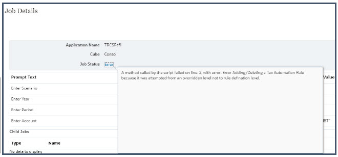

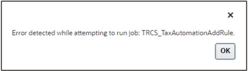

  9. 用滑鼠右鍵按一下規則名稱儲存格 (例如,全球規則 1) 以顯示快顯功能表,接著選取稅務自動化,然後選取新增規則來對每個稅務科目建立一個額外的規則。規則會建立在最下面作為最後一個規則,而選取的規則資料則會複製到新建立的列中並串聯至較低層級。您可以編輯新規則的詳細資料。按一下儲存,以儲存規則。。
    註:
    • 新增規則時,請確保 Data Source 維度上已經建立佔位字元成員;否則,新增規則將不會建立新列。規則的新增順序與 Data Source 維度中的中繼資料相同。請參閱新增稅務自動化規則至 Data Source 維度
    • 如果在中繼資料中未新增規則時新增規則,或從錯誤的層級新增規則,就會在工作主控台中傳回錯誤訊息。

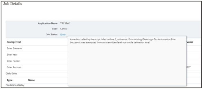

  10. 選擇性:用滑鼠右鍵按一下規則名稱儲存格以顯示功能表,接著選取稅務自動化,然後選取刪除規則來依科目刪除一個規則。「刪除規則」以從清單底部上移規則的方式刪除選取的規則。刪除第一列僅會清除規則,列不會被移除。
    註:
    從錯誤的層級刪除規則會在工作主控台中傳回錯誤。

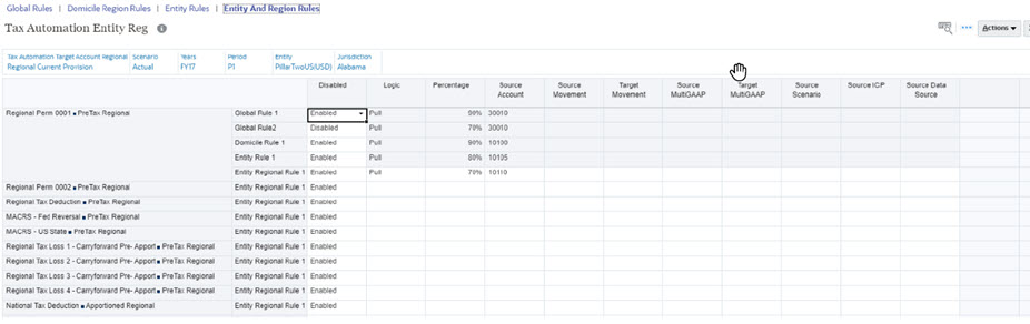

  11. 選擇性:在已停用欄之下,將您要從計算排除的任何資料列選取為已停用。依預設,會為所有基礎實體選取已啟用。
    例如,若要透過「實體」規則置換「全球」和「住所」規則,請將「全球」和規則設定為已停用,然後啟用「實體」規則以置換其他規則並重導值。
