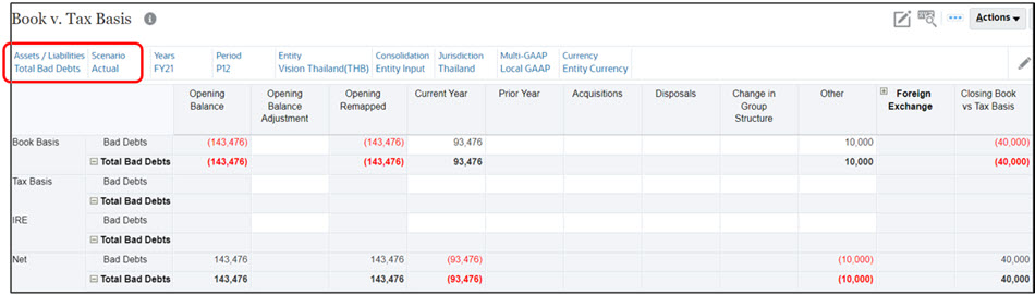

資產負債表法會要求在進行備付稅款與納稅申報時,比較資產與負債的帳面和課稅基礎。您可以為所有資產和負債設定以下範例 (圖 1 和 2) 中的帳面與課稅基礎表單,也可以只為帳面與課稅基礎之間有差異 (例如「壞帳總計」、「稅收損失結轉總計」) 的資產和負債設定該表單。Web 表單採用連續性格式,可允許調節期初餘額、目前年度變動及期末餘額。
圖 1:壞帳總計科目 - TRCS_BVTAccounts Total Bad Debts
