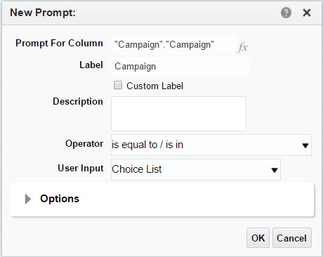

- Haga clic en
y seleccione Petición de datos de columna.
- Realice una de estas acciones:
- Para crear una petición de datos usando una columna del informe, seleccione la columna que desee.
- Para crear una petición de datos utilizando una columna que no está incluida en el informe, haga clic en Más columnas…, seleccione una columna de cualquier carpeta y, a continuación, haga clic en Aceptar.
Se abre el cuadro de diálogo de nueva petición de datos.
- Puede seleccionar cualquier otra opción si lo necesita.
- Haga clic en Aceptar.

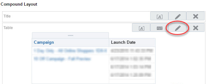

Para agregar una petición de datos de tabla o gráfico:
- Acceda a los paneles interactivos.
- Abra un informe personalizado creando uno nuevo o editando uno desde el catálogo.
- Seleccione el separador Resultados y haga clic en
correspondiente a la tabla o el gráfico.
- Arrastre las medidas o columnas desde el área temática a la sección de peticiones de datos de tablas o la de peticiones de datos de gráficos.
- Haga clic en Listo.
