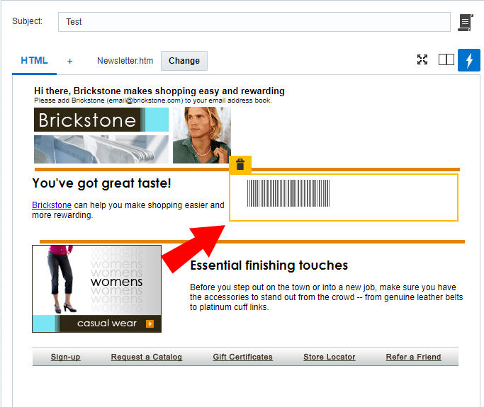

Los usuarios pueden arrastrar y soltar el widget de código de barras al correo electrónico en el diseñador de mensajes. Cuando el usuario haya terminado de configurar la campaña que incluye el código de barras y la haya lanzado, los destinatarios del correo podrán usar el código de barras para obtener promociones o intercambios. Los administradores de cuentas pueden activar este widget en la página Cuenta.
Con el widget de código de barras, los destinatarios pueden llevar fácilmente con ellos las promociones o intercambios que les envíe a las tiendas o a los eventos; por ejemplo, si un contacto entra en una tienda para la que le ha enviado un código de barras de descuento, podrá acceder a ese código de barras con su dispositivo móvil y el dependiente escanearlo en la tienda.
Cuando haya añadido el widget de código de barras al mensaje, podrá personalizar sus ajustes y la imagen para que se adapte a sus necesidades. El diseñador de mensajes mostrará los cambios que haga en la configuración del código de barras en tiempo real. También puede obtener una vista previa del código de barras en Modo de vista previa o en un Lanzamiento de prueba.
Para configurar el widget de código de barras:_
- Agregue el widget de código de barras a una región.
- Introduzca el valor de código.
Es el valor que se convertirá en el código de barras. Puede incluir lenguaje personalizado de Responsys para hacer referencia, por ejemplo, a un campo de la lista de perfiles, una tabla de extensiones de perfil o una tabla suplementaria.
