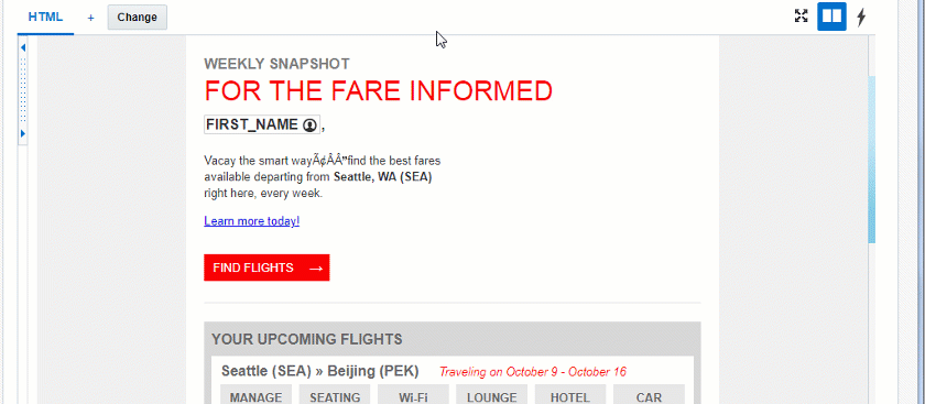

- Con el correo electrónico abierto en el Diseñador de mensajes de correo electrónico, haga clic en Editor de contenido dinámico
. - Arrastre el widget Reglas de contenido dinámico a la región.
Consejo: como alternativa, puede hacer clic en el icono Crear región de contenido dinámico en una superposición del candidato de región y, a continuación, hacer doble clic en el widget Reglas de contenido dinámico.
- Haga clic en Editar
junto a la lista desplegable de la región y proporcione a la región de contenido dinámico un nombre descriptivo. Esto facilitará la identificación de la región más adelante. - Defina las reglas de contenido dinámico y el contenido para la región de contenido dinámico. Para importar un juego de reglas, haga clic en Importar juego de reglas

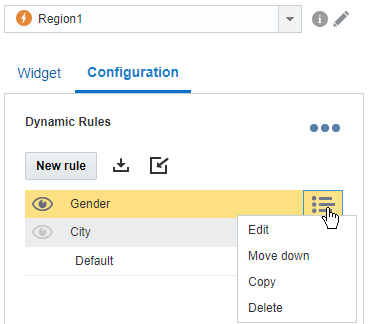

Después de agregar reglas, se evalúan en el orden en que aparecen en la lista. Para cambiar el orden, arrastre la regla a la posición que desee o haga clic en

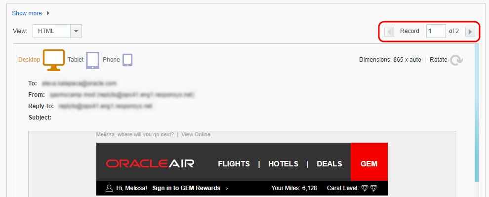

Puede obtener una vista previa de su contenido dinámico mediante su lista de pruebas o con datos reales del cliente de las listas. Cuando realice pruebas con una lista de pruebas, querrá asegurarse de que incluya combinaciones de datos para que pueda garantizar una cobertura de prueba completa.
Para probar el contenido dinámico:
- Con el correo electrónico abierto en el Diseñador de mensajes de correo electrónico, haga clic en Vista previa.
- En la página Vista previa del mensaje, navegue por la lista de pruebas para poder obtener una vista previa del contenido con datos distintos.

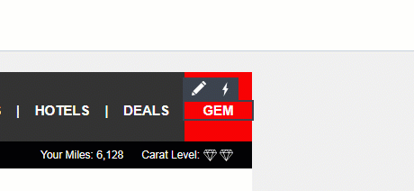

Para crear una región de contenido dinámico en el editor HTML
- En el Editor de HTML
, haga clic en un candidato de región. - Haga clic en
El candidato de región se convertirá en una región de contenido dinámico y se abrirá el Editor de contenido dinámico
