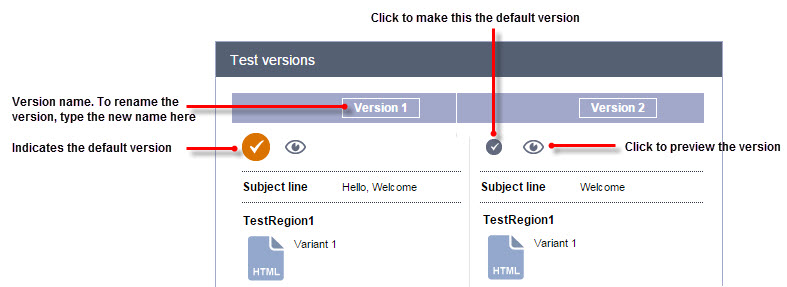

Se abre la página Versiones de prueba, con todas las versiones del mensaje.
- Para cambiar las regiones y las variantes, o cambiarles el nombre, haga clic en Editar.
- Haga clic en Listo.
Una vez creadas las versiones, estas aparecerán en la lista Regiones del Diseñador de mensajes de correo electrónico.
