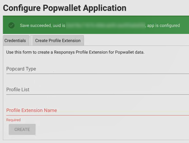

  6. Haga clic en la pestaña Crear extensión de perfil. Este formulario le permite crear la tabla de extensiones de perfil necesaria que contendrá los datos de Popwallet para la lista de perfiles de Responsys.
    Captura de pantalla de la página Configurar la aplicación Popwallet, pestaña Crear extensión de perfil, donde se crea la tabla de extensiones de perfil para contener los datos de Popwallet.
  7. Seleccione el Tipo de popcard y la Lista de perfiles de Responsys y, posteriormente, introduzca un nombre para la nueva tabla de extensiones de perfil.
  8. Haga clic en Crear. Un mensaje le informa de que la tabla de extensiones de perfil se ha creado correctamente. La tabla de extensiones de perfil se crea en la misma carpeta que la lista de perfiles seleccionada.
