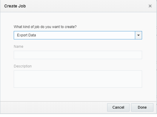

Pour créer un travail d'export de données :
- Dans la barre de navigation latérale, cliquez sur
Données et sélectionnez Connect. - Cliquez sur Créer un travail sur la page Gérer Connect.
- Sélectionnez Données d'export dans la liste déroulante et entrez un nom et une description pour le travail d'export.
Les noms de travail ne doivent pas comporter plus de 100 caractères et ne peuvent comporter que les caractères suivants : A-Z a-z 0-9 espace ! - = @ _ [ ] { }
- Cliquez sur Terminé.

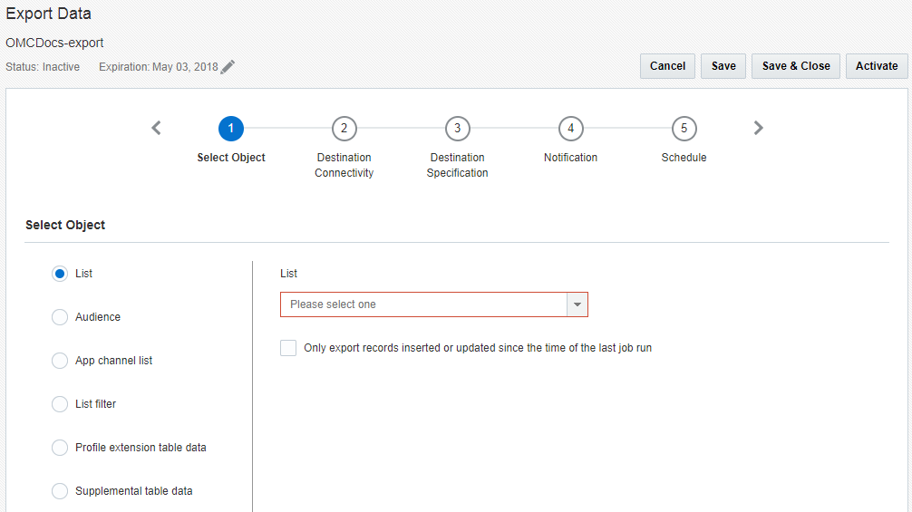

Etape 1 : Sélectionner un objet
A cette étape, vous sélectionnez les objets à exporter. Vous pouvez exporter tous les objets suivants :
- Listes
- Audiences
- Listes de canaux d'application
- Filtres de liste ou filtres de liste de canaux d'application
- Données de table d'extensions de profil
- Données de table supplémentaire
Pour sélectionner l'objet à exporter :
- A l'étape Sélectionner un objet, sélectionnez le type d'objet à exporter.
- Sélectionnez les objets à exporter dans la liste.
- Pour les listes de profils, sélectionnez la liste si vous y êtes invité ou si vous souhaitez utiliser une liste différente de celle affichée.
- Pour les audiences, les listes de canaux d'application et les tables d'extensions de profil, sélectionnez la liste à laquelle la source de données est associée avant de sélectionner la source de données.
- Pour les filtres de liste, sélectionnez la liste et le filtre.
- Pour les filtres de liste de canaux d'application, sélectionnez d'abord l'objet de filtre Liste. Sélectionnez ensuite la liste, puis Utiliser la liste de canaux d'application. Sélectionnez ensuite le filtre.
- En option pour les listes et les tables, vous pouvez limiter les enregistrements à ceux modifiés depuis la dernière exécution du travail (en fonction de l'horodatage de cette dernière exécution). Pour ce faire, sélectionnez Exporter uniquement les enregistrements insérés ou mis à jour depuis la dernière exécution du travail.
