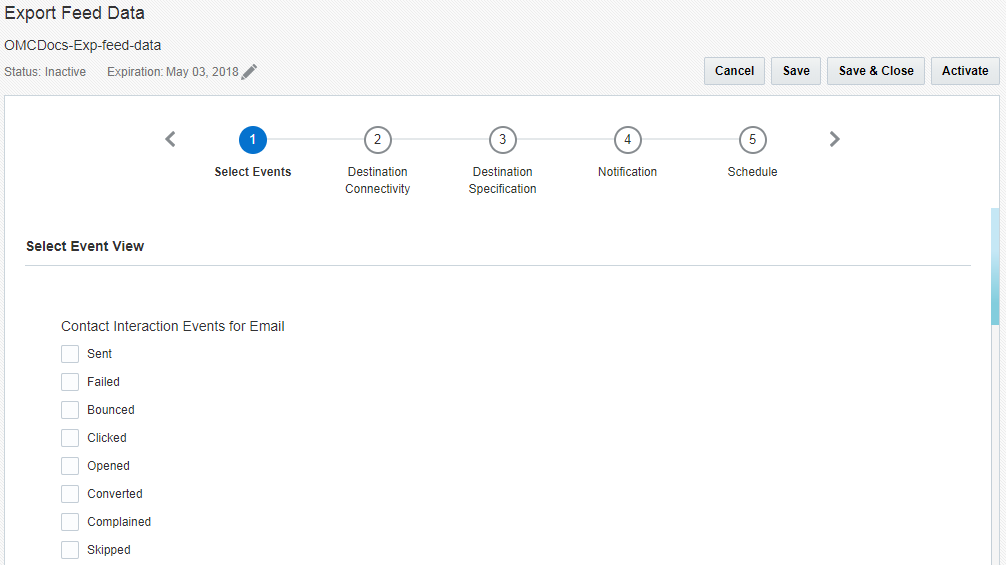

    L'assistant d'export Connect s'ouvre. Vous pouvez exécuter les étapes dans n'importe quel ordre et sauvegarder vos modifications pour continuer ultérieurement.
    Image de l'assistant d'export des données de flux Connect

Etape 1 : Sélectionner des événements
A cette étape, vous sélectionnez les événements à exporter.
Evénements d'interaction de contact pour courriel
