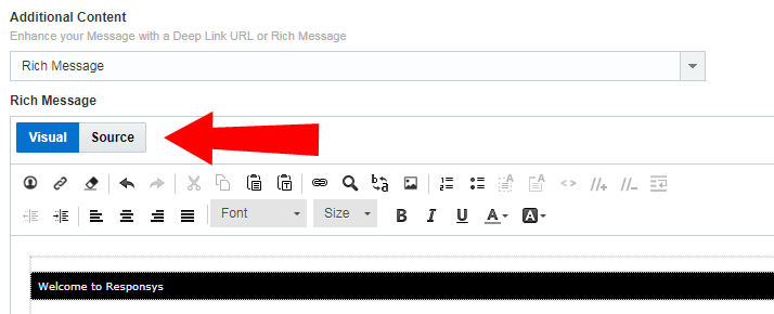

Pour inclure un message enrichi :
- Sélectionnez Message enrichi dans la liste déroulante Contenu supplémentaire.
- Ajoutez du contenu en ouvrant la bibliothèque de contenus, en entrant l'URL du contenu ou en déplaçant les fichiers sur la page par glisser-déposer.
- Vous pouvez aussi modifier le message enrichi avec l'éditeur Visuel ou l'éditeur Source.
