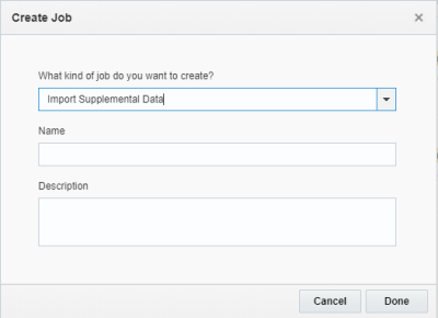

  2. Fare clic su Crea job nella pagina Gestisci Connect.
  3. Selezionare Importa dati supplementari nell'elenco a discesa e fornire il nome e la descrizione del job di importazione.
    Immagine che mostra la finestra di dialogo Crea job per l'importazione dei dati supplementari
    I nomi job non possono superare i 100 caratteri e possono includere solo i caratteri seguenti: A-Z a-z 0-9 spazio ! - = @ _ [ ] { }

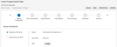

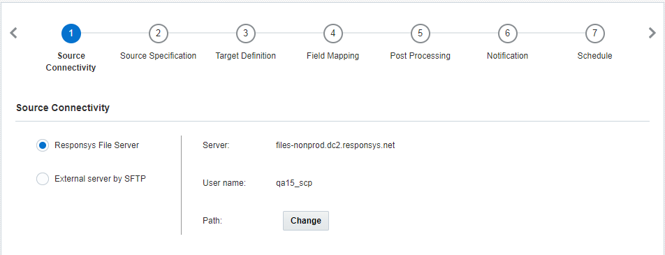

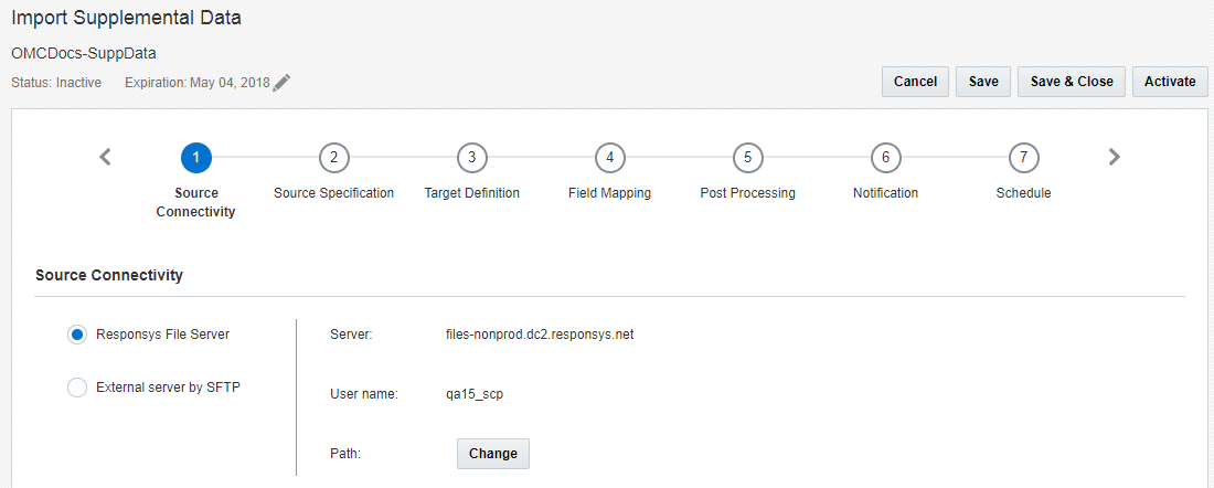

Passo 1: connettività di origine
In questo passo l'utente fornisce le specifiche del file server per il recupero del file di origine.
Immagine del passo Connettività di origine dell'importazione guidata di Connect
Selezionare una delle seguenti opzioni:
  • File server Responsys: i job di Connect possono importare i dati tramite il file server dell'account Responsys SCP (Secure Copy Protocol). Questo account include tre directory, ovvero upload, download e archive.
    Importante: se non è già stato stabilito in precedenza, il personale del Supporto Oracle Responsys deve collaborare con il team IT per generare una coppia di chiavi pubblica-privata SSH-2. In questo modo viene garantito l'accesso sicuro all'account SCP mediante un client SSH/SCP. È inoltre possibile creare directory personalizzate utilizzando un client SSH (Secure Shell).
  • Se si seleziona questa opzione, fare clic su Modifica per specificare la directory in cui si trovano i file.
  • Server esterno per SFTP: quando si seleziona questa opzione, è necessario fornire le informazioni riportate di seguito.
    • Nome host: selezionare il nome host dall'elenco a discesa.
    • Percorso directory: immettere il percorso della directory associata.
    • Nome utente: immettere il nome utente per l'accesso alla connessione SFTP.
    • Autenticazione: a seconda delle modalità di impostazione del server, selezionare Password o Chiave.
      Se si tratta del primo job che utilizza l'autenticazione tramite chiave, fare clic su Accedi o genera informazioni chiave e immettere l'indirizzo e-mail per ricevere le chiave pubblica e le istruzioni per l'aggiunta della chiave all'account SFTP. Dopo aver installato la chiave pubblica, fare clic su Test connessione per confermare la validità della configurazione della connessione SFTP.
    Suggerimento: per informazioni sull'autenticazione con chiave, vedere Selezione, importazione o generazione di chiavi pubbliche.

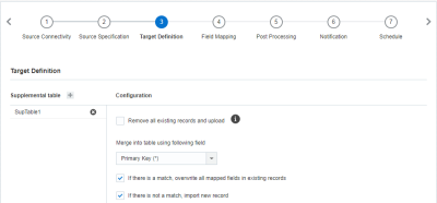

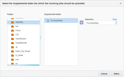

Passo 3: definizione della destinazione
In questo passo l'utente seleziona la tabella Dati supplementari in cui desidera importare i dati.
Nota: sarà inoltre necessario selezionare le tabelle di destinazione durante la mappatura dei campi nel Passaggio 4.
Immagine del passo Definizione target dell'importazione guidata Connect

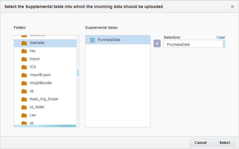

Per aggiungere una definizione destinazione:
  1. In Definizione target fare clic su Aggiungi (+) e selezionare la tabella Dati supplementari in cui importare i dati.
  2. Specificare le opzioni indicate di seguito nella sezione Configurazione.
    • Rimuovi tutti i record esistenti e carica: selezionare questa casella di controllo per sostituire i record esistenti con i record caricati.
    • Unisci nella tabella utilizzando il campo seguente: se non si sceglie di rimuovere tutti i record esistenti, selezionare il campo per l'unione dei nuovi record nei record esistenti.
    • Se esiste una corrispondenza - Sovrascrivi tutti i campi mappati nel record esistente: selezionare questa casella di controllo per sostituire i record esistenti con i nuovi dati quando un record corrisponde. Se non si seleziona la casella di controllo, il record in entrata verrà ignorato.
    • In mancanza di corrispondenza, importa il nuovo record: selezionare questa casella di controllo per importare i record se non esistono corrispondenze. Se non si seleziona la casella di controllo, il record in entrata verrà ignorato.

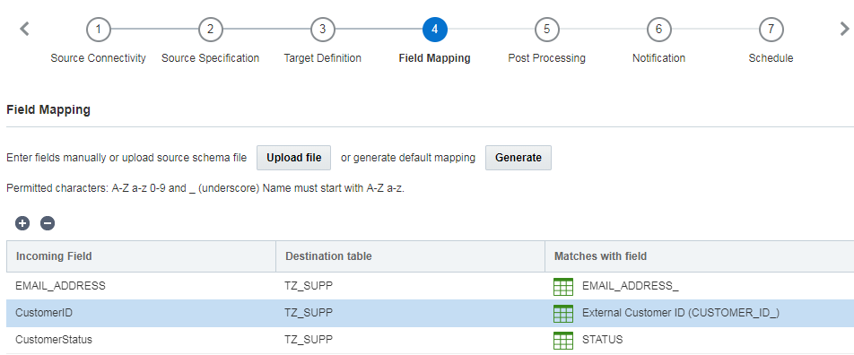

Passo 4: mapping dei campi
In questo passo l'utente esegue il mapping delle colonne dal file di origine ai campi della tabella target. Il mapping specifica il campo di origine che corrisponde al campo target.
È possibile eseguire il mapping dei campi manualmente, utilizzando un file di caricamento oppure tramite la generazione automatica.
Tenere presente quanto riportato di seguito.
  • I nomi di campi lunghi vengono troncati a 30 caratteri.
  • I nomi dei campi devono iniziare con una lettera o un numero e possono contenere solo lettere, cifre e _ (carattere di sottolineatura).
  • Una volta creati, i nomi di campo non fanno distinzione tra maiuscole e minuscole, ma in seguito vengono convertiti in formato tutto maiuscolo.
  • Se le modifiche apportate generano nomi di campo duplicati, sarà necessario rinominare i nomi duplicati manualmente.
  • Tutti i nomi di campo di sistema (definiti e riservati da Oracle Responsys) terminano con un carattere di sottolineatura, ad esempio EMAIL_ADDRESS_. Come procedura consigliata, i nomi di campo caricati non devono terminare con un carattere di sottolineatura. Questo carattere è riservato ai campi di sistema.
  • Quando possibile, abbinare campi in entrata con nome simile a campi elenco esistenti, ad esempio abbinare CUST_ID a CUSTOMER_ID_.
Per ulteriori informazioni sui requisiti relativi ai tipi di dati e ai nomi di campo, vedere Tipi di dati e nomi di campo.

Per eseguire il mapping dei campi:
  1. In Mapping campi fare clic su Aggiungi (+).
  2. Accertarsi di selezionare anche la tabella di destinazione del campo.
  3. Specificare il campo in entrata e il campo a cui corrisponde. Se non si desidera definire la corrispondenza per un campo, selezionare ignora questo campo.
    Immagine che mostra il mapping del campo in entrata
  4. Fare clic su Aggiorna.

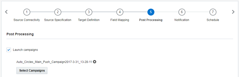

Passo 5: post-elaborazione
In questo passo l'utente lancia le campagne dopo l'esecuzione riuscita del job. È possibile selezionare fino a 40 campagne.
Immagine del passo Post-elaborazione dell'importazione guidata Connect
Per ricevere le notifiche relative all'avanzamento dei lanci delle campagne, assicurarsi che le impostazioni di ogni campagna specifichino uno o più indirizzi e-mail per la ricezione di tali notifiche.
