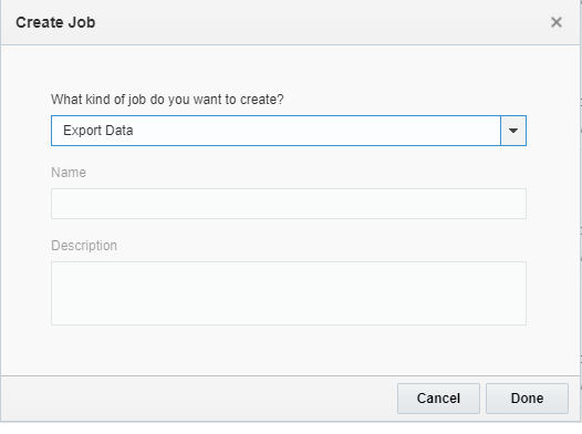

Per creare un job di esportazione dati:
  1. Fare clic su Dati nella bara di navigazione laterale e selezionare Connetti.
  2. Fare clic su Crea job nella pagina Gestisci Connect.
  3. Selezionare Esporta dati nell'elenco a discesa e fornire il nome e la descrizione del job di esportazione.
    I nomi job non possono superare i 100 caratteri e possono includere solo i caratteri seguenti: A-Z a-z 0-9 spazio ! - = @ _ [ ] { }
  4. Fare clic su Fine.

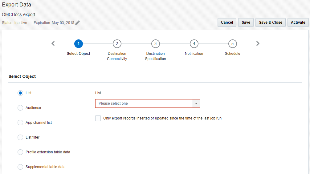

Passo 1: selezione dell'oggetto
In questo passo l'utente seleziona gli oggetti da esportare. È possibile sportare gli oggetti seguenti:
  • Elenchi
  • Audience
  • Elenchi canali applicazioni
  • Filtri elenco o filtri elenco canali applicazioni
  • Dati della tabella estensioni profilo
  • Dati della tabella collegamenti
Per selezionare l'oggetto da esportare:
  1. In Seleziona oggetto selezionare il tipo di oggetto da esportare.
  2. Selezionare il tipo di oggetto da esportare nell'elenco.
    • Per gli elenchi di profili: scegliere Elenco se richiesto o se si desidera utilizzare un elenco diverso da quello visualizzato.
    • Per audience, elenchi canali applicazioni e tabelle di estensione dei profili: selezionare l'elenco a cui è correlata l'origine dati prima di selezionare l'origine dati.
    • Per i filtri elenco, scegliere l'Elenco e il Filtro.
    • Per i filtri elenco canali applicazioni, scegliere prima l'oggetto di filtro dell'elenco. Scegliere quindi l'Elenco e selezionare Usa elenco canali applicazioni. Scegliere infine il Filtro.
  3. Facoltativamente, per gli elenchi e le tabelle, è possibile limitare i record ai soli record modificati dopo l'ultima esecuzione del job (in base all'ultima esecuzione del job). A tale scopo, selezionare Esporta solo i record inseriti o aggiornati dall'ultima esecuzione del job.

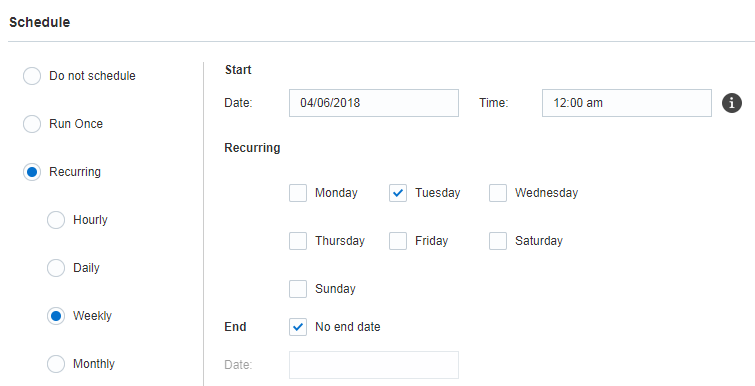

Passo 5: schedulazione
In questo passo l'utente schedula il job. Il job può essere eseguito in una data e ora specifiche oppure in base a una schedulazione ricorrente. Per eseguire il job su richiesta, utilizzare l'opzione Non schedulare.

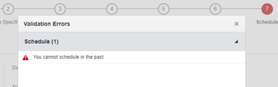

Importante: per evitare che gli anni bisestili e i mesi con 31 giorni generino problemi, non è possibile schedulare un'esecuzione mensile periodica nei giorni 29, 30 o 31 di un mese. È possibile schedulare il job in modo che venga eseguito in un giorno della settimana corrispondente all'ultimo del mese, ad esempio nell'ultimo venerdì del mese.
Durante l'impostazione dell'ora di inizio di un job, selezionare uno dei quattro intervalli di tempo disponibili all'interno dell'ora, ovvero 0-14, 15-29, 30-44, 45-59. Per ogni job schedulato, il sistema seleziona casualmente un minuto, ad esempio il minuto 12 all'interno del segmento 0-14. In questo modo le ore di inizio dei job vengono distribuite in modo uniforme.
Il job verrà avviato in orari casuali entro l'intervallo di tempo selezionato. Se si tenta di impostare un nuovo job in un intervallo che si sovrappone all'ora corrente, è possibile che venga visualizzato un messaggio di errore indicante che l'ora selezionata è passata. È pertanto consigliabile di scegliere un intervallo di tempo successivo all'intervallo corrente.
