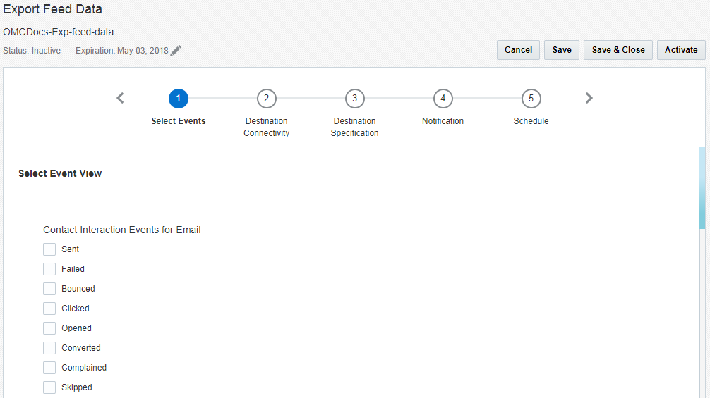

Viene visualizzata l'Esportazione guidata Connect. È possibile completare i passi in qualsiasi ordine nonché salvare le modifiche e continuare in un secondo momento.
- Completare i passi riportati di seguito.
- Dopo aver configurato tutti i passi, fare clic su Salva. Per salvare e attivare il gruppo, fare clic su Attiva.

Passo 1: selezione degli eventi
In questo passo l'utente seleziona gli eventi da esportare.
Eventi interazione contatto per e-mail
- Inviati: messaggi per destinatario per lancio campagna inviati correttamente al server di posta di destinazione
