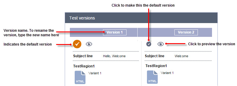

    Si apre la pagina Versioni analisi, che visualizza tutte le versioni del messaggio.
  4. Per modificare o rinominare aree e varianti, fare clic su Modifica.
  5. Fare clic su Fine.
    Dopo che l'utente le ha create, le versioni compaiono nell'elenco Aree in Progettazione messaggio e-mail.
