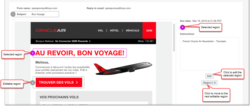

A seconda di quanto selezionato dal progettista della campagna, i traduttori possono essere responsabili della riga dell'oggetto, del testo e delle immagini dell'e-mail. Le aree non selezionate per la traduzione dal progettista della campagna non sono modificabili e la maggior parte della formattazione e della codifica HTML non può essere modificata.
- Spostarsi tra le aree contrassegnate per la traduzione. Per ogni area, eseguire le operazioni riportate di seguito.
- Per modificare un'area di testo, selezionare l'area desiderata, quindi fare clic su Modifica, apportare le modifiche e fare clic su Fine.
