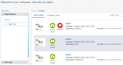

L'elenco dei task consente di rivedere e utilizzare i task di cui si è assegnatari. È possibile filtrare l'elenco di task per organizzazione e tipo di task. I task che sono stati completati negli ultimi 30 giorni vengono visualizzati nella scheda Task completati. Ulteriori informazioni sull'utilizzo dei task.
Immagine dell'area di lavoro dei task
