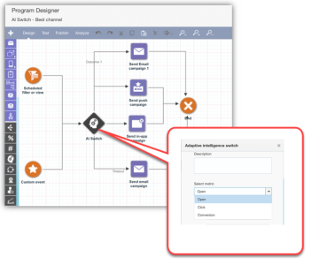

Oracle Program Adaptive Intelligent 스위치 기능은 Oracle Adaptive Intelligent Apps for CX 서비스를 사용하여 각 수신자의 최적 캠페인, 최적 채널 또는 둘 다를 결정합니다. 일반적인 대상자에 대한 최적 메시지를 결정하는 다변량 테스트와 달리, AI는 특정 수신자의 동작 내역을 사용하여 그 수신자의 다음 최적 작업을 선택합니다.
마케터는 프로그램의 AI 스위치를 사용하여 Adaptive Intelligent App이 각 캠페인 수신자의 최적 캠페인과 채널을 결정하도록 할 수 있습니다. 최적 경로를 선택하기 위해 AI는 Responsys의 동작 데이터 피드에서 학습하고, 선택적으로 조직이 제공할 수 있는 다른 데이터에서 학습합니다. (아래 이미지를 누르면 확대됩니다.)
AI 스위치와 설정 대화 상자가 포함된 프로그램 캔버스를 보여 주는 스크린샷
