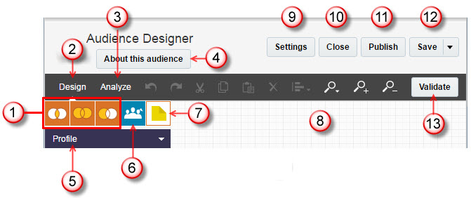

대상자 디자이너 정보
대상자 디자이너를 사용하여 대상자를 설계, 테스트 및 게시합니다.
연산자
필터 조인에 사용되는 연산자를 선택합니다.
설계 탭
이 탭에서는 대상자를 설계할 수 있습니다.
분석 탭
이 탭에서는 대상자를 실행하고 결과를 볼 수 있습니다.
이 대상자 정보
대상자 설명을 보고 편집합니다.
필터
대상자에 사용할 필터를 선택합니다.
최종 대상자
최종 대상자를 생성합니다. 이 단계는 대상자의 마지막 단계여야 합니다.
노트
설명을 추가합니다.
캔버스
필터, 연산자 및 최종 대상자를 캔버스로 끌어 대상자를 설계합니다.
설정
대상자 설정(예: 대상자를 자동으로 게시 취소하는 시기)을 선택합니다.
닫기
대상자 디자이너를 닫고 대상자 페이지로 돌아갑니다.
게시
대상자를 게시합니다.
저장
변경사항을 저장하거나 대상자 복사본을 다른 이름으로 저장합니다.
검증
대상자를 검증하여 대상자가 정확하게 구성되었는지 확인합니다.
참고: 대상자를 게시할 때 대상자가 자동으로 검증되지만 이 단추를 사용하면 대상자를 설계하는 동안 검증할 수 있습니다.

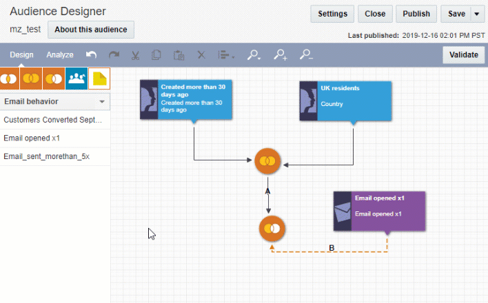

연산자 정보
AND, OR 또는 MINUS 연산자를 사용하여 필터를 조인할 수 있습니다.
대상자에서 총 필터 수의 기본 최대값은 10입니다. 따라서 OR, AND 또는 MINUS 연산자를 여러 개 사용하여 결합된 모든 필터는 10을 초과할 수 없지만, 단일 AND 또는 OR 연산자를 사용하여 최대 10개의 필터를 결합할 수 있습니다(MINUS 연산자는 두 개의 필터만 사용할 수 있음).
AND
AND 연산자는 모든 필터의 결과 집합에서 공통된 항목만 찾습니다.
OR
OR 연산자는 모든 필터의 결과 집합에 있는 항목을 찾습니다.
MINUS
MINUS 피연산자는 한 필터의 결과 집합을 다른 필터의 결과 집합에서 뺀 결과의 멤버를 가져옵니다.
이 연산자의 경우 두 개의 필터(경로)만 선택할 수 있습니다. 빼기를 수행하는 방법도 지정해야 합니다(경로 A-B 또는 경로 B-A).

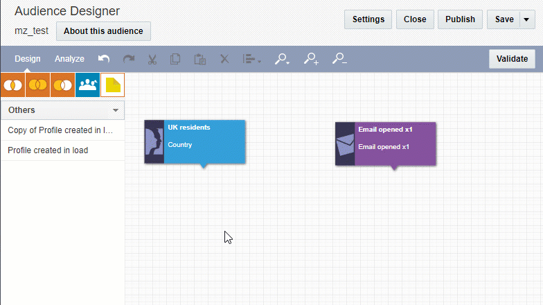

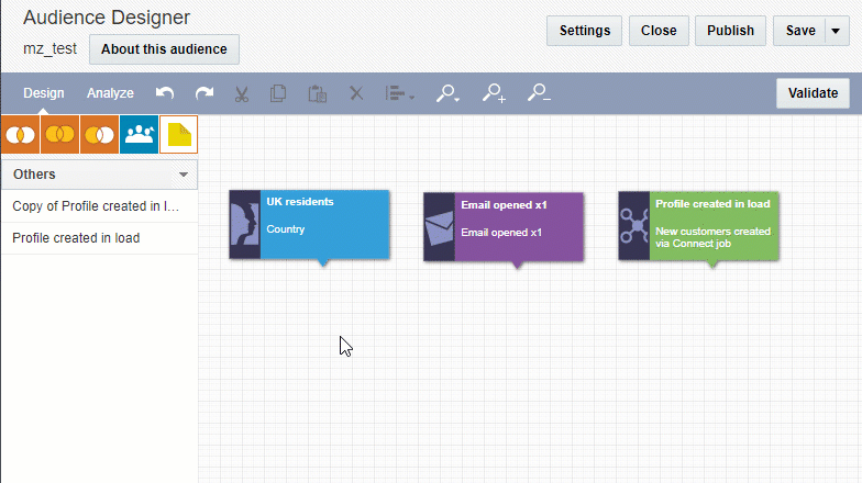

대상자 설계
대상자를 설계하려면:
  1. 필터 유형을 선택하고 필터 목록에서 필터를 선택합니다.
    기본적으로 대상자 정의에서 최대 10개의 필터를 사용할 수 있습니다.
    팁: 필터 정의를 미리 보려면 캔버스에서 필터를 두 번 누릅니다.
  2. AND, OR 또는 MINUS 연산자를 사용하여 필터를 조인합니다.
  3. MINUS 연산자의 경우에는 빼기를 수행하는 방법을 지정합니다.
    1. 캔버스에서 연산자를 두 번 누르고 원하는 옵션을 선택합니다.
    2. 완료를 누릅니다.
