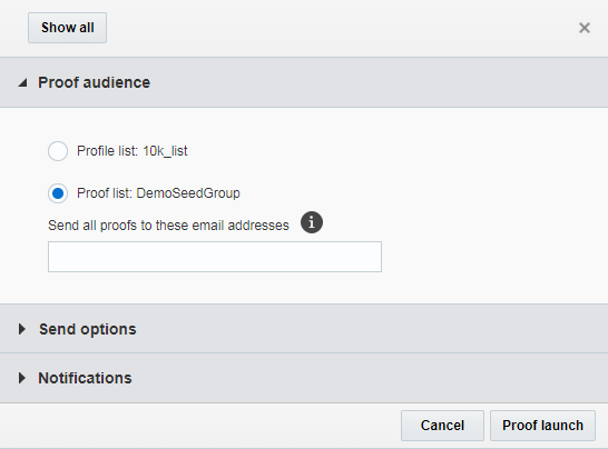

  4. 준비되면 캠페인 워크북에서 검증 실행을 누릅니다. 실행 구성 옵션 대화 상자가 열립니다.
    실행 구성 옵션 대화 상자 이미지
  5. 검증 실행 대화 상자를 사용하여 검증 대상자, 전송 옵션 및 통지를 구성합니다.
    • 검증 대상자: 검증 실행 전자메일 캠페인 메시지를 전송할 연락처, 프로파일 목록 또는 검증 목록을 선택할 수 있습니다. 검증 전자메일을 특정 전자메일 주소로 전송하도록 선택할 수도 있습니다. 쉼표(,)를 사용하여 여러 개의 주소를 구분합니다.
    • 전송 옵션: 전자메일 캠페인에 따라 검증 실행 형식(HTML, 텍스트, 멀티파트)을 선택합니다. 최대 100개의 메시지를 특정 전자메일 주소로 전송할 수 있습니다.
    • 통지: 진행률 및 실패 통지를 받을 전자메일 주소를 구성합니다. 처리된 메시지의 경우 지정된 수의 메시지가 전송된 후 또는 실행 완료 시 통지를 보낼 수 있습니다.
      전송된 메시지의 경우 지정된 백분율의 메시지가 전송된 후 또는 실행 완료 시 통지를 보낼 수 있습니다. 건너뛴 메시지의 경우 특정 백분율의 메시지를 건너뛰었을 때 통지를 보낼 수 있습니다.
      실패 통지에는 캠페인 및 프로그램을 식별하는 정보와 캠페인 대시보드의 오류에 대한 포인터가 포함됩니다.
  6. 구성을 완료한 후 검증 실행을 누릅니다.
