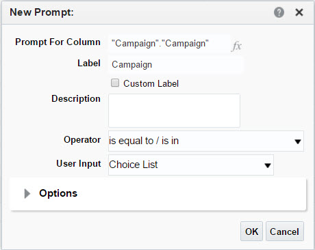

Откроется диалоговое окно Новое приглашение.
- Можете также выбрать другие необходимые параметры.
- Нажмите ОК.

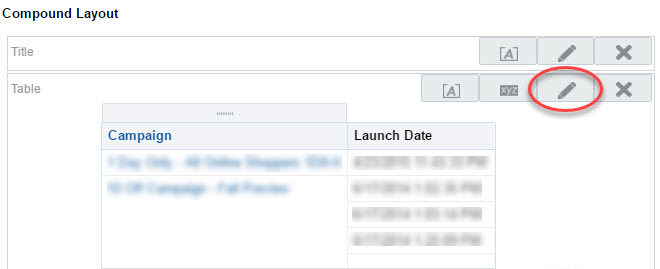

- Откройте вкладку Результаты и щелкните значок
таблицы или диаграммы.
- Перетащите показатели и/или столбцы с панели Предметная область на панель Интерактивные фильтры таблиц или Интерактивные фильтры диаграмм.
