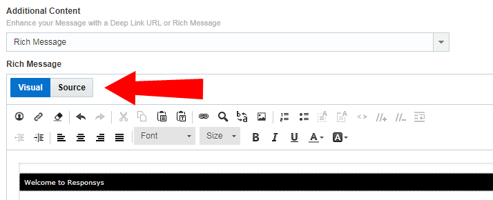

Чтобы включить форматированное сообщение:
- Выберите Форматированное сообщение в раскрывающемся списке Дополнительный контент.
- Добавьте контент, открыв библиотеку контента, введя URL-адрес своего контента или перетащив свои файлы на страницу.
- При необходимости можно изменить форматированное сообщение с помощью визуального редактора или редактора источника.

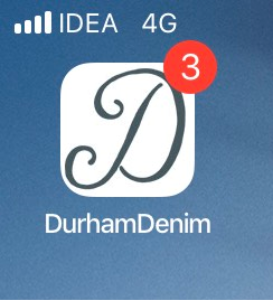

Для приращения значения бейджика на значке приложения:
Бейджик на значке мобильного приложения позволяет пользователю приложения визуально оценить количество непрочитанных сообщений. Значение на бейджике побуждает конечного пользователя открыть приложение, чтобы получить новый контент, на объем которого указывает это значение.
Важно! Перед реализацией этой функции в приложении должна быть реализована логика очистки значения бейджика на значке приложения. Для получения инструкций см. Руководство по настройке мобильных приложений.
- Щелкните Настройки в верхней части страницы.
- Щелкните раскрывающийся список Бейджик значка приложения и выберите Увеличение значения бейджика на значке приложения.
- Нажмите ОК.
