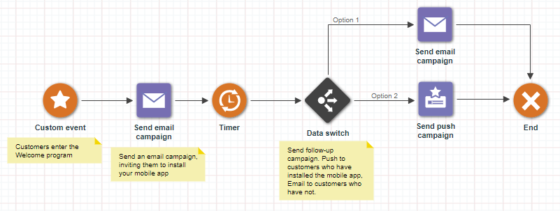

Многоканальная программа - это программа, которая позволяет взаимодействовать с клиентами по нескольким каналам - например по электронной почте и через фоновую рассылку - в рамках потока программы.
Например, можно отправить кампанию электронной почты с приветствием новым клиентам, недавно добавленным в список профилей, а также пригласить их установить мобильное приложение. По истечении заданного времени можно направить их на этап Отправка кампании фоновой рассылки (клиенты, которые установили и зарегистрировали мобильное приложение) или на этап Отправка кампании по электронной почте (клиенты, которые не сделали этого).
Снимок экрана с иллюстрацией потока многоканальной программы. В этом примере пользовательское событие инициирует отправку сообщения электронной почты с приглашением пользователей установить мобильное приложение. По истечении таймера задержки программа направляет клиента по маршруту SMS-сообщения (если он не установил приложение) или сообщения фоновой рассылки (если он установил приложение).

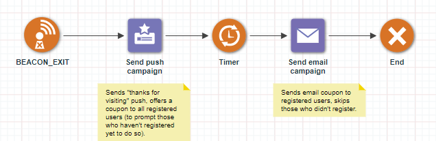

С помощью функции Многоканальная связь (появилась в Responsys 19B) можно создавать программы, которые начинаются с данных устройства (например, событие фильтра по списку каналов приложений), а затем переключаются на отправку сообщений электронной почты (или SMS) позже по ходу программы. Эти сообщения электронной почты (или SMS) поступят клиентам, устройства которых связаны с их профилем. Автоматически отправляется только одно сообщение электронной почты (или SMS) на клиента, не на устройство.
Снимок экрана с примером многоканальной программы
Эта новая возможность позволяет оптимизировать программы. Например, можно создать программу, которая отправляет кампанию фоновой рассылки на устройства, где выполняется ваше приложение мобильной почты, после того как это устройство покинет диапазон действия маяка. Можно отправить владельцу устройства сообщение "спасибо за посещение" и предложить купон для всех зарегистрированных пользователей. После этого ваша программа может отправить кампанию по электронной почте, которая достигнет только зарегистрированных пользователей (где устройство соответствует конкретному клиенту). Не нужно отфильтровывать устройства, у которых нет ссылки на клиента, до достижения этапа Отправка кампании по электронной почте.

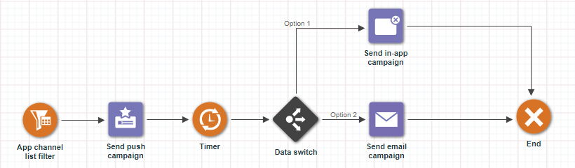

При анализе программы можно увидеть, как Responsys расширяет и подключает записи программы для различных каналов. Например, пусть в программу включены 100 клиентов, на которых всего приходится 450 устройств. Когда записи программы по всем 100 клиентам достигнут этапа фоновой рассылки, появятся счетчики как для 100 записей программы по клиентам, так и для 450 записей программы по их устройствам.
