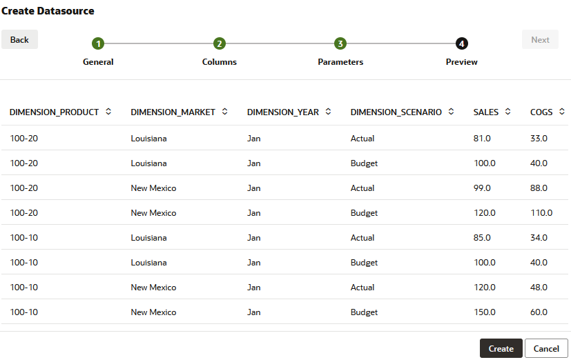

    10. في معاينة لاحظ أن المعلمة الافتراضية قد تم تطبيقها على الاستعلام. ونتيجة لذلك تم ملء المعاينة بسجلات المصدر الخارجي فقط، حيث قيمة العمود DIMENSION_YEAR هي Jan.
      صورة لعلامة التبويب "معاينة" في معالج تكوين مصدر البيانات تبين السجلات حيث DIMENSION_YEAR = Jan.
      رغم أن المعاينة لا تُظهر سوى القيم المطبقة عليها المعلمة الافتراضية، فسيكون بوسعك لاحقًا عند استخدام معلمات وقت التشغيل في تعريف تقرير التنقل التشعبي، سيكون بوسعك الوصول إلى قدر من البيانات الخارجية يفوق ما كان ظاهرًا في المعاينة.

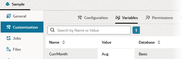

  1. تكوين متغير استبدال عام أو على مستوى التطبيق.
    صورة لمتغير استبدال تم تكوينه على مستوى التطبيق. الاسك: CurrMonth، القيمة: Aug

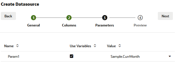

    7. في خطوة "المعلمات" يتم تكوين Param1 – وهذه المعلمة موجودة بسبب استخدام ? في الاستعلام بالخطوة "عام". للتمكن من تخصيص Param1 بحيث تشير إلى متغير استبدال، انقر على استخدام المتغيرات، مع تحديد متغير استبدال من القائمة المنسدلة القيمة.
      إذا كنت تقوم بتكوين مصدر بيانات ضمن تطبيق، فسيكون لديك الخيار باستخدام متغيرات الاستبدال العامة أو على مستوى التطبيق. وتكون المتغيرات على مستوى التطبيق مسبوقة باسم التطبيق. إذا كنت تقوم بتكوين مصدر بيانات عام، فلن يتاح لك سوى متغيرات الاستبدال العامة فقط.
      يمكنك إعادة تسمية Param1 لتحمل اسمًا ذا دلالة في إطار حالة الاستخدام الخاصة بك. على سبيل المثال، يمكنك إعادة تسميتها لتكون param_G_month في إشارة إلى استخدام المعلمة لمتغير عام خاص بالشهر الحالي، كما يمكنك إعادة تسميتها إلى param_<appName>_month للإشارة إلى استخدام المعلمة لمتغير على مستوى التطبيق خاص بالشهر الحالي. ومن المفيد تخصيص أسماء المعلمات عند تصحيح أخطاء المعلمات باستخدام ملفات سجل الخادم في Essbase.
      صورة لعلامة التبويب "المعلمات" في معالج تكوين مصدر البيانات. تم وضع علامة على استخدام المتغيرات، والقيمة هي Sample.CurrMonth.
